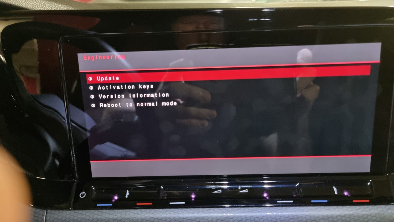

Message par Fab57530 »
Qui pourrait me renseigner sur cet affichage ? cela est simplement une mise à jour ?
Merci d'avance.
