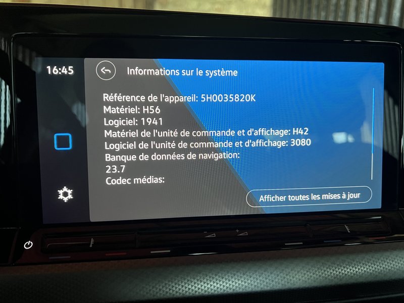

Je viens d'avoir la concession VW proche de chez moi au téléphone concernant les màj du système. D'après eux ma voiture qui a été mise à jour en Mai 2022 pour la dernière fois en atelier est totalement à jour par rapport à ce que VW France demande.
Il semblerait que VW France ne demande pas la màj 1941 sur nos véhicules alors que j'ai pu lire ici et ailleurs que la 1941 résout pas mal de nos soucis d'alertes intempestives :scratch:
Je ne compte pas, pour l'instant, passer par les màj via USB, je préfère rester sur l'OTA, mais je dois bien avouer que savoir qu'une update existe et qu'elle n'arrive pas sur mon véhicule me frustre énormément.

Sur ce forum, d'après un utilisateur (Hollandais), la 1941 serait maintenant disponible dans le réseau officiel pour l'installation.
https://www.golfmk8.com/forums/index.ph ... st-7985290
Pour ma part, après deux mois d'utilisation, aucun reboot, et plus aucun pb constaté :Top:

Suis allé en concession ce jour et la MAJ 1941 n'est toujours pas déployée en France.
En revanche, des MAJ récentes de certains calculateurs sont dispos, indépendamment de la MAJ du combiné multimédia, permettant de résoudre des problèmes récurrents tels que les reboots "écran noir". A voir si cela résout 100% de ce type de problème...

J'ai eu ma concession au téléphone, apparemment d'après eux, certains véhicules peuvent déjà bénéficier de la mise à jour 1941.
Cependant mon véhicule n'est pas encore concerné et 1899 reste la version la plus récente.
Ils m'ont demandé de rappeler d'ici une dizaine de jours pour voir si les choses ont évolué.
dav-590
Messages : 222
Message par dav-590 »
Hier appel de la concession pour dire qu’une mise à jour était disponible pour mon véhicule.
Mise à jour 1941 installée aujourd’hui par la concession.

J’ajoute aussi que la mise à jour en concession n’est possible uniquement qu’en cas de problèmes de bugs. Il y a un TPI spécifique dans ce sens pour le passage en 1941 pour corriger certains bugs sur certaines configurations. Si pas de bugs, il faudra attendre une mise à jour OTA ou une action de rappel pour les anciennes versions logiciel.

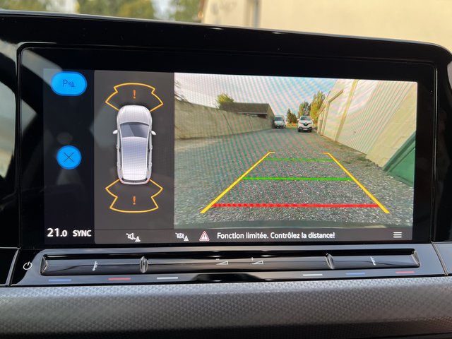

Hier j’ai encore eu le bug avec les capteurs de stationnement. C’est pénible, je vais recontacter la concession. A mon avis c’est un autre module à mettre à jour.
