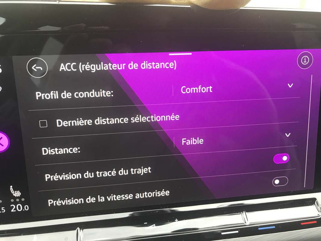

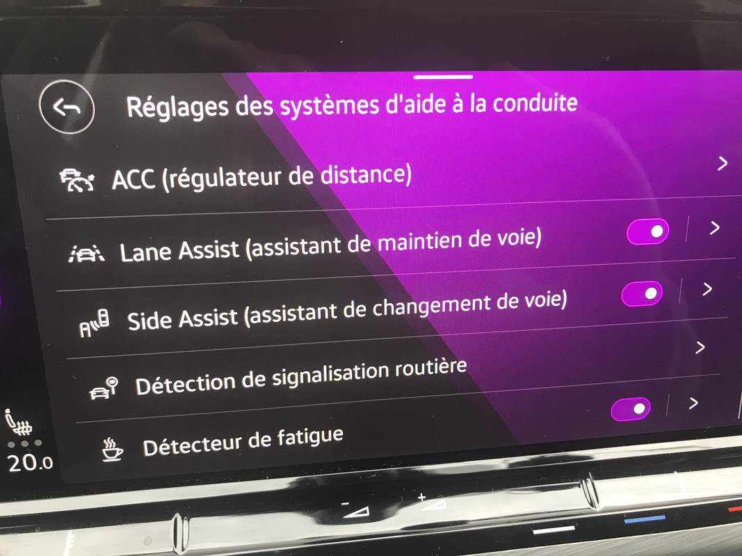

Il faut décocher la prévision de vitesse autorisée. Menu asssist acc

Je comprends mieux la raison du problème. C'est une option dangereuse en effet, et à désactiver. C'est ce que je viens de faire.
Merci pour vos réponses et bonne route.
