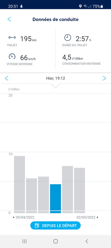

Petite conso réalisée ce week-end sur un aller retour Roissy CDG.
Bon j'ai roulé éco et en mode éco (je ne sais pas si cela fait gagner) mais en tous cas c'est une voiture hyper efficiente cette Golf 8 eTSI.
Les ingés VW ne sont peut être pas au top sur le bouton view mais concernant la conso, ils savent faire.
Pas sur de faire mieux avec un HEV, je pense que ces micro hybride 48V sont biens le meilleur compromis, quand c'est bien mappé.
