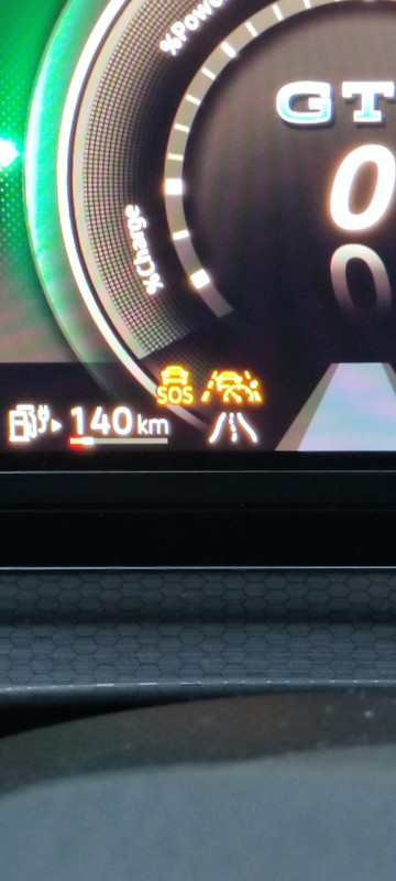

J'ai les 2 icônes ci dessous avec un message qui s'affiche un peut aléatoirement. Je n'arrive pas à savoir si c'est normal et du à une combinaison de fait ou un bug?
Si Bug qu'avez vous fait ?
Ma voiture est importé et la notice utilisateur est en allemand... Alors dur dur
Messages : 833
J'ai eu ce bug en continue pour la première fois il y a ~2 semaines, il a disparu de manière magique il y a quelques jours...
Cela dit, au vu des retours sur ce forum, ce bug peut revenir à tout moment et certains ne l'ont jamais vu s'arrêter sans intervention de VW.
Il s'agirait de changer le volant semblerait-il. Je préfère préciser que cela n'a résolu le problème que temporairement pour certain.

Je vais aller en concession poser la question
Semblerait que j'ai un autre bug. Quand je met les siège chauffant, celui passager s'éteint puis se rallume aléatoirement en permanence.
J'ai le véhicule depuis 3 semaines et déjà 2 semaines d'immobilisation au garage et 2 bugs .... Cela promets

Oui c'est ce que vbeaucoup ont ici. Emergency Assist et Travel Assist temporairement indisponibles. :( Bienvenue au club! :Bienvenue:

Après plusieurs essais, je peux confirmer que DANS MON CAS (je préfère le préciser :lol!: ) l'utilisation du volant chauffant provoque des bips Emergency Assist et Travel Assist :D
Cette voiture m'étonne toujours autant :lol!:
J'ai aussi perdu sans aucune raison la planète blanche au profit de la planète grise et donc passage en utilisateur invité car impossible de charger le profil de l'utilisateur principal. J'ai RDV chez VW fin de semaine, je les laisse se dépatouiller avec ça :D

Pour mon souci de travel, remplacement du volant mercredi. Ensuite des essais routiers sont prévus pour voir si le défaut SOS nécessite un remplacement de caméra...
