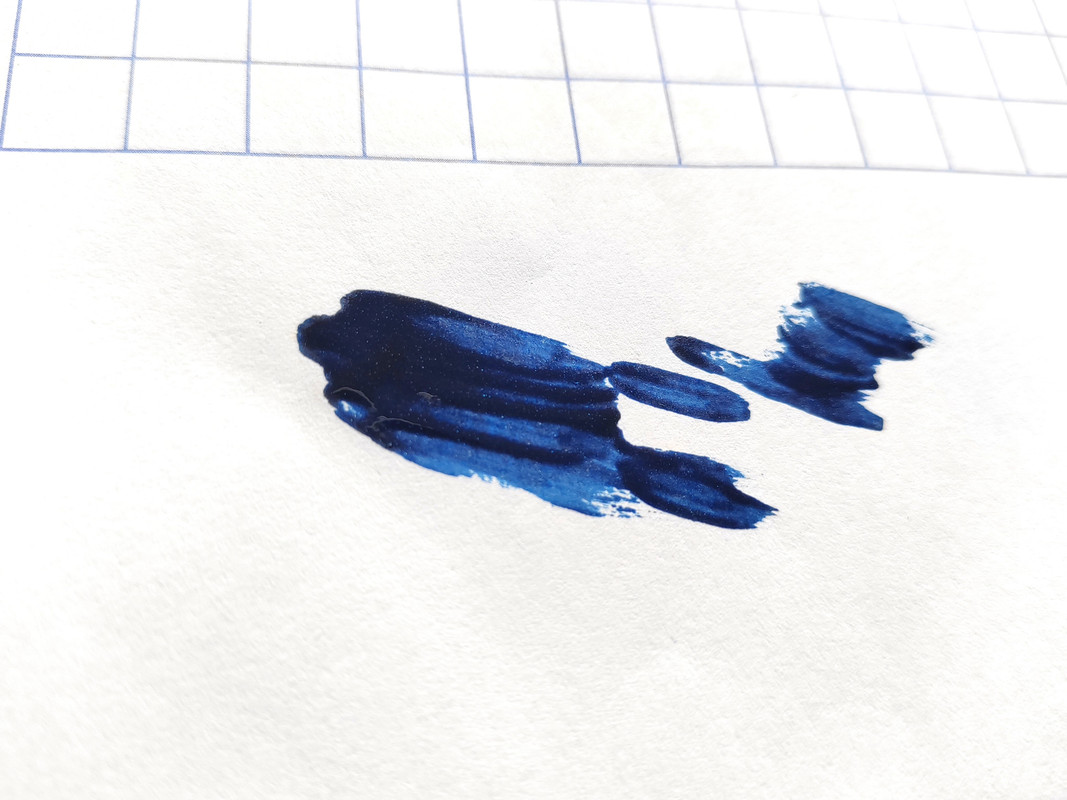

Hello la compagnie,
J'ai reçu récemment un éclat sur le capot, un éclat de... de je sais pas quoi d'ailleurs, pierre, gravillon...
Ca a tapé très fort, avec un gros bruit sourd au point de devoir m'arrêter 8)
Je place le code référencement du stylo de retouche du bleu atlantic métallic H7 Golf 8: LST0M2C5B (20 euros d'origine VW, concession)
J'ai testé la couleur à l'arrache sur du papier, vite fait voir s'il y avait bien les paillettes, on ne le voit pas bien sur la photo, mais ca correspond :Top:
Encore mieux sur du métal.
Sur la photo, j'ai trempé le mini pinceau juste une fois. On fait déjà pas mal !
Je ferais un tuto pour la réparation étape par étape, nettoyage, application de la peinture/vernis, ponçage, polissage, et finition.
Ca ne se voit pas fort, c'est minime comparer à la gigantesque photo, et quand c'est mouillé, c'est pas possible de le voir :scratch:
Mais avec 10.000km au compteur, je n'ai pas envie que ça empire. Le métal se voit :pale:

philippe14 a écrit : mars 27, 2024, 3:56 pm
slt , a quel moment tu mette t on verni , toi tu a de la chance , moi quand je prend un éclat , on voit l apprête en noir :Nul:
Après la couleur, juste avant l'étape ponçage à l'eau.
Messages : 849
Re: éclat de cailloux pare-choc
donc tu mette ta couleur , tu attend que sa sèche , puis vernis ,es tu ponce a l eau ou
tu mette ta couleur ,tu ponce ,puis vernis es re ponce

@philippe14 Quand la couleur est sèche, car si tu ponces, et que tu mets du vernis au dessus, tu vas emprisonné les micro-rayures dû au ponçage entre la couleur et le verni.
Et je dirais même plus, comme la tôle se voit, mettre un apprêt.
