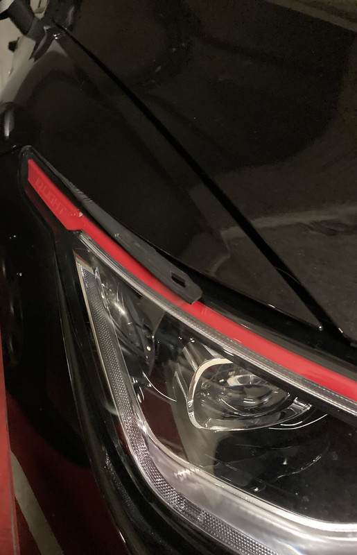

J'ai une languette plastique qui ressort au niveau du phare ...
Sauriez-vous d'où cela provient ? phare ou autre ?
Du compartiment moteur je n'y ai pas accès.

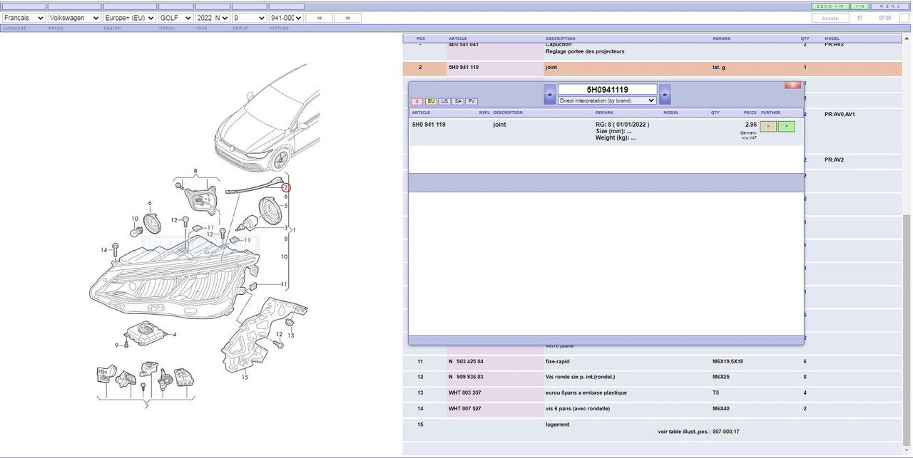

@G8GTI ça doit être le joint 2 :
G8GTI
Messages : 188
Re: Languette plastique phare ?
Message par G8GTI »
Donc ça doit faire partie du bloc feu ... J'espère que cela n'assure pas l’étanchéité :tantpis

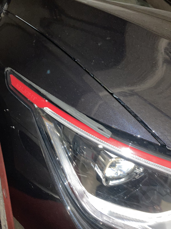

bonjour, j’ai exactement la même chose … c’est pris en garantie ? merci pour vos retours d’avance
Message par G8GTI »
Pris en garantie à l'époque par la cc.
Joint recollé avec colle joint parebrise.
Depuis RAS :Top:
Message par rahim_mk8 »
dac merci ! je l’ai recollé avec de la glue, ça tient pour le moment mais j’irais faire un tour en cc un de ces quatre quand même 😃
