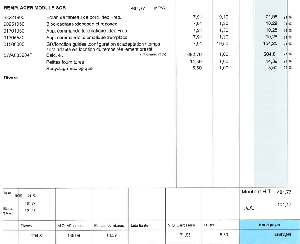

Voila comme ca c est plus clair .....
qu en pensez vous ....
ma part est de 582.94 a payer , le module passe de 682 a 204 ....
Re: Dysfonctionnement appel d’urgence
Même avec prise en charge à 100% du matériel, la plupart du boulot effectué, c'est de la main d'oeuvre
On en revient à ce que je disais, il va donc te falloir discuter, argumenter, avec le bon interlocuteur (la vie est un combat comme dirait JC Vandamme)
