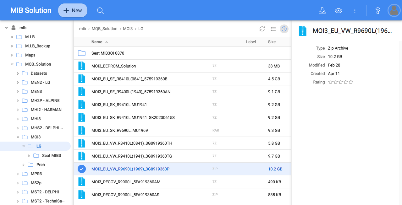

Dans cette optique, j'ai tout d'abord téléchargé le fichier MOI3_EU_VW_R9690L(1969)_3G8919360P.zip sur le site Internet https://mibsolution.one avec le login/password (guest/guest). Malheureusement, le logiciel de décompression Keka que j'utilise sur Macintosh m'a indiqué une erreur suite à la décompression de ce fichier de 10.2 Gb.
***** Ajouté le 17 septembre 2024 *****
:arrow: Le site internet évoqué ci-avant propose désormais une version fonctionnelle :
MOI3_EU_VW_R9690L(1969)_3G8919360P_working.rar

Je n'ai pas essayé la seconde méthode, mais le fichier dispo sur https://mibsolution.one/ est clairement inutilisable.
Downloadé 4 fois, la décompression échoue systématiquement sur le même fichier OIWLarge_EU.zip (essayé avec plusieurs soft différents).
Quelqu'un a réussi ? En attendant je déconseille de tenter une mise à jour à partir de cette source.

Comme indiqué, le fichier MOI3_EU_VW_R9690L(1969)_3G8919360P.zip téléchargeable en une seule fois sur le serveurhttps://mibsolution.one/ n'est pas bon.

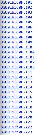

L'autre méthode qui consiste à télécharger les 104 fichiers 3G8919360P.zXX sur le serveur https://2.136.218.196/dav/Service42-MMI/Trade-Retail/Brand-V/ est bien plus rapide et efficace. Voir un extrait ci-après...
Lors de la connexion à ce serveur, il faut accepter les « risques » pour s'y connecter en raison d'un problème de certificat non valide du site web.

J'ai utilisé la source aux 104 fichiers et extraction directe via WinRar (windows 11) sur la clé formatée en exFat.
