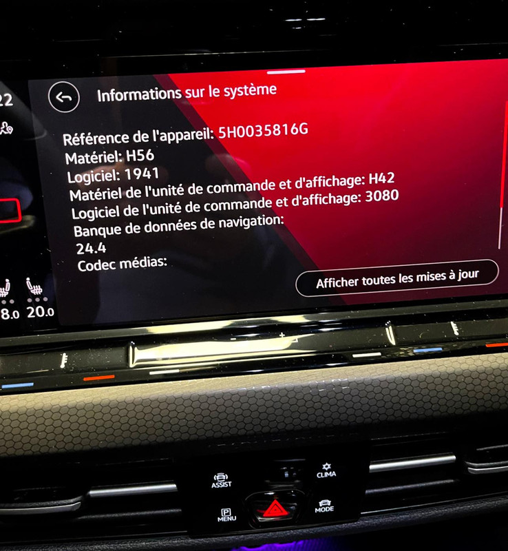

@Stef@67 Tu retrouveras ces informations dans "réglages" puis tu devrais trouver "informations système" ou quelque chose d'équivalent (je fais ça de mémoire, donc je ne suis plus sûr du nom exact :lol!: )
Stef@67
Messages : 388
Localisation : Alsace (67)
Voiture : Golf 8 GTi 245
Message par Stef@67 »
Parfait merci ! J'ai trouvé !!! :cheers: :Top:
