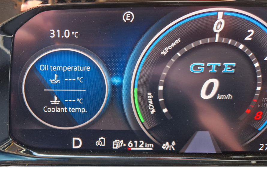

Bonjour à tous !
Désolé si le problème a déjà été évoqué ailleurs, mais je n'ai rien trouvé à ce sujet.
Sur ma golf 8 GTE, je n'arrive pas à obtenir les informations concernant les températures d'huile et de liquide de refroidissement
Voici l'affichage que j'obtiens :
Le garage qui m'a vendu la voiture (c'est une occasion import) me dit que c'est peut être un bug connu.
Une idée ?
Merci.

Salut, c'est tout le temps ou juste à froid ?
Je ne sais pas sur la MK8, mais sur la MK7 la T° d'huile ne s'affiche qu'au dessus de 50°C, avant elle affiche les traits --

C'est pareil sur mk8 en effet. Par contre si au bout d'un certain temps tu n'as toujours rien, c'est qu'il y a un problème. Et je n'ai jamais vu ce bug auparavant.

Merci pour vos réponses, jusque la, je n'ai jamais vu aucune valeur s'afficher.

Sur la mienne ça affiche très rapidement la température du liquide de refroidissement, c’est plus long pour la température d’huile et de boîte de vitesses , une bonne dizaine de minutes je dirai.

@Greg06 dans le cas de la GTe si le thermique est peu sollicité le non affichage des valeurs peut sembler logique.
@k0rnmuz3 et @Jarno sur les vôtres la T° d'eau s'affiche à partir de quelle point ?

Dans les 60° il me semble
Re: Défaut d'affichage des températures huile et liquide de refroidissement
Merci pour ta réponse @Jarno, @Greg06 il faudrait donc voir si avec le thermique en fonctionnement prolongé tu as l'affichage ou pas ...

Vos informations m'ont bien aidé, en restant en full thermique au bout d'un moment les températures s'affichent bien :cheers:

çà démarre à partir de 50° l'affichage :Top:
