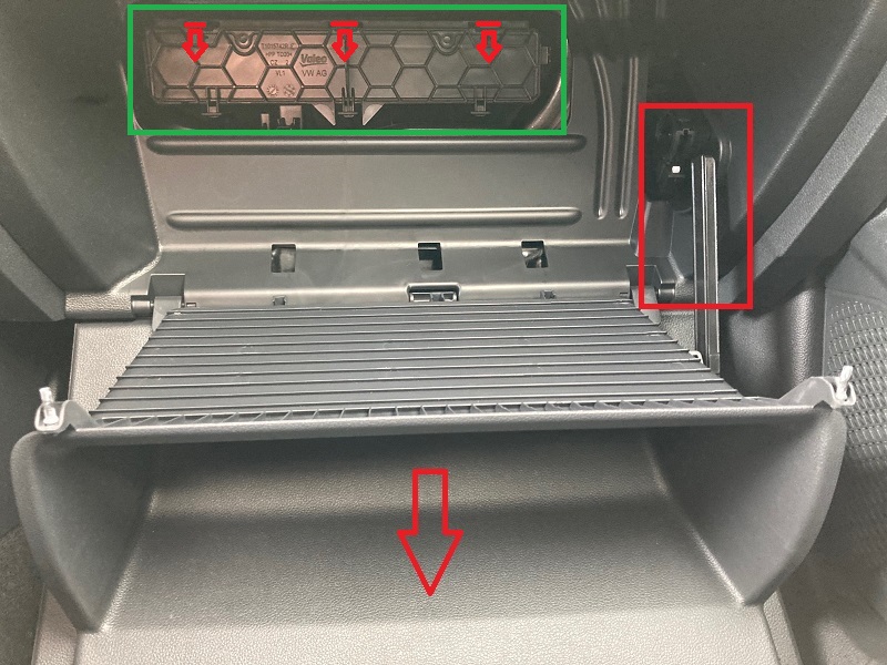

Hello les Golfistes :coucou:
Voici un petit tutoriel pour remplacer votre filtre d'habitacle vous même que vous aurez commandé au meilleur tarif ;)
Comme d'habitude c'est une opération très simple à réaliser.

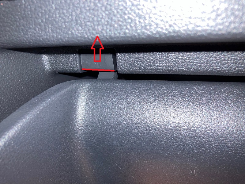

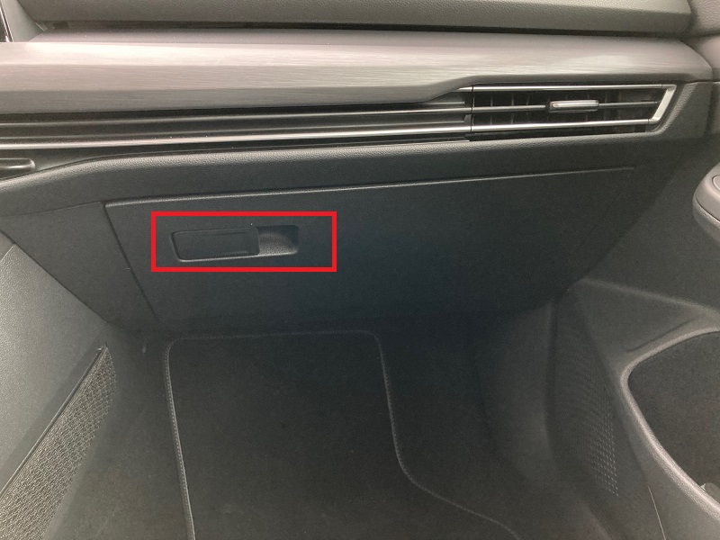

1) Ouvrez votre boite à gant.

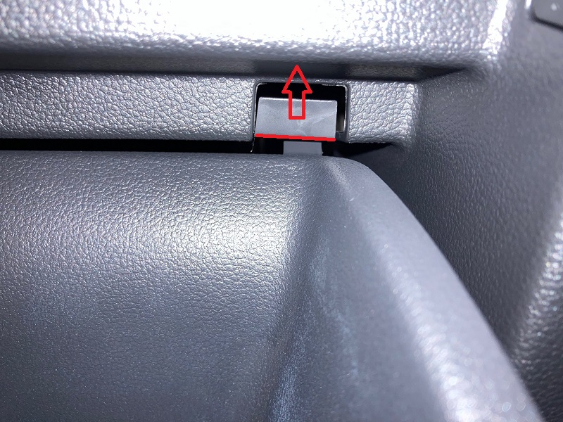

2) Remarquez les deux ergos à remonter délicatement vers le haut, ils se situent en haut à droite et à gauche.

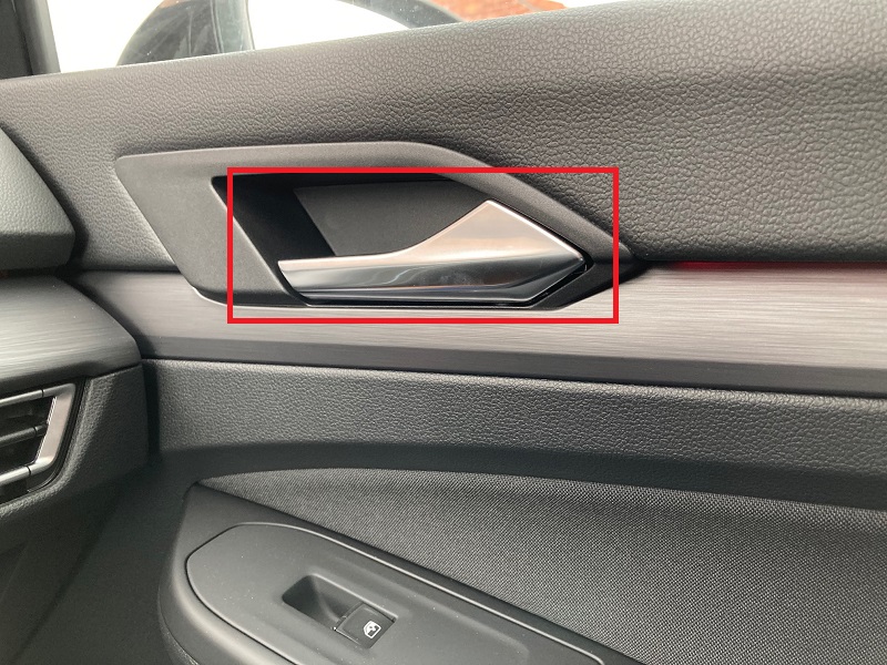

3) Ouvrez votre portière passager afin de laisser la boite à gant effectuer sa rotation vers le bas de manière à ne pas accrocher votre habitacle.
4) Aider la boite à gant à effectuer sa course jusqu'au bout en poussant légèrement vers le bas
5) A cette étape vous verrez le guide "amortisseur" de droite qui sortira de son logement, et vous aurez le meilleur accès à la trappe du filtre.

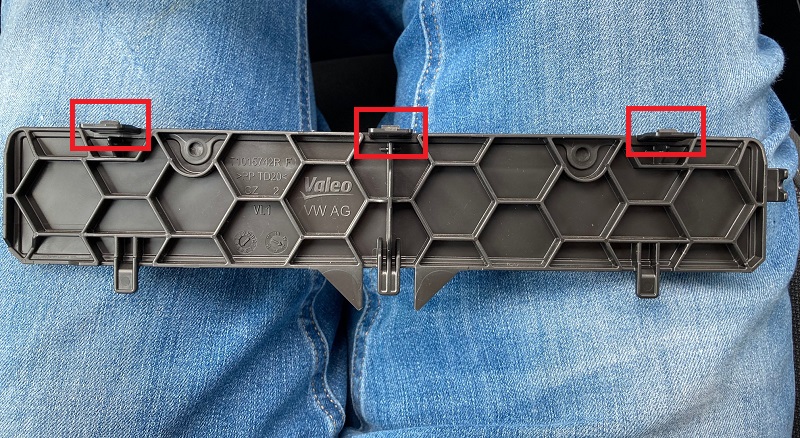

6) Pour déposer le trappe, poussez légèrement sur les trois ergos vers le bas et celle-ci se libéra.

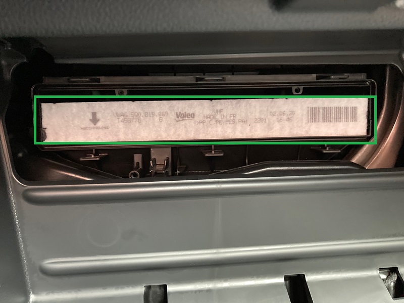

7) Enfin, tirez vers vous le filtre usagé et le remplacer par un neuf, Attention de respecter le sens du filtre, la flèche indique le sens du flux. Préférez un filtre de qualité type polyphénol avec charbon actif. Exemple : VALEO 701020.
Il est recommandé d'effectuer cette opération tous les 10 000 à 15 000 kms pour une utilisation optimale :)
Bien à vous :welcom:

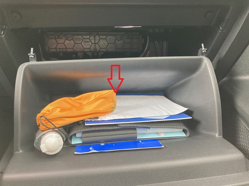

:Top: merci.
Les petits butoirs en caoutchouc semble mieux fixé que sur la MK7, mais je le signale quand même, si vous trouvez post changement les petits connes au sol vous saurez d'ou ça vient.
Idem pour une roue dentée qui pouvait tomber sur la MK7, elle provient du bloc ralentisseur d'ouverture que @Urawa 59 montre à droite de la B à G.
Voir les 3 repères oranges. Il est préférable de vider la B à G avant de faire l'opération.

Salut super tuto, le sens du flux d'air, c'est flèche vers le haut ou flèche vers le bas .
Re: [Tuto] Remplacer son Filtre d'Habitacle
@GuiGuiSud flèches vers le bas.
