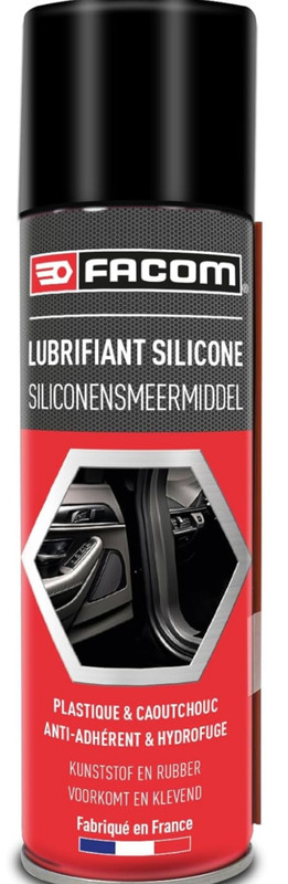

Il faut en mettre sur la partie noir et ronde visible des triangles avant, en visant bien le dessous et dessus..
2 mois après application le bruit n'est pas revenu, heureusement car ce couinement de châssis est détestable sur une voiture de 2022 avec 30 000kms !!

Merci , oui c es vraie, moi aussi année 2022 45000 kms , surtout sur les dos d âne c es désagréable au prix qu on paye, merci :Top: , dans quel magasin qui vend se produit ?

@philippe14
Acheté sur le célèbre site qui commence par un A et fini par N avec un Z au milieu ;)
