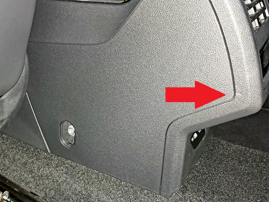

1er passage en mai chez Volkswagen pour 2 voyants furtifs avec message "Travel Assist indisponible" + "Défaut système de transmission" , ainsi que des grincements dans la suspension avant, et ce bruit au niveau de l'accoudoir centrale à faible vitesse en électrique (comme indiqué lors mon dernier retour d'expérience sur ce forum où je n'arrivais pas localiser ce bruit :scratch: ) le véhicule étant sous garantie je n'hésite pas. => verdict de VW , il faut à nouveau remplacer le volant :( + MAJ calculateur moteur + boite auto, graissage des silentbloc et recherche du bruit parasite.
2e passage programmé 7 jours plus tard pour effectuer les réparations :
✔️ Effacement des défauts et MAJ des calculateurs
✔️ Remplacement du Volant a nouveau :roll:
✔️ Graissage des silentbloc
❌​ Impossible de localiser le bruit dans l'accoudoir
Vw veut la garder 1 semaine pour faire une recherche approfondie en démontant élément par élément :pale: ... pas chaud du tout de la laisser entre leurs mains :( Mais résigné par ce bruit de plus en plus présent, je décide de la laisser à contre-cœur 1 semaine ... Ce fut la semaine la plus longue de ma vie ​😅
Dépôt de la Golf mi-juillet ... Je suis les trajets avec l'application WeConnect pour m'assurer qu'ils bossent vraiment sur le véhicule, c'était le cas, et pas que ... plusieurs trajets avec consommation de carburant élevé, signe qu'ils ont dû faire les kéké avec :evil: , ni une ni deux, je retourne chez Volkswagen pour demander des explications ... La réponse fut évasive, j'exige de récupérer le véhicule le lendemain. Je récupère la voiture avec le mode sport actif alors qu'elle avait été laissée en mode ECO ... Mes doutes se confirment ... Ils m'affirment qu'il n'y a plus de bruits ...
À peine 2 km plus tard, les bruits sont toujours présent... Après appel à Vw pour leur dire que le problème n'était pas résolu, ils m'affirment ne pas avoir réalisé d'essai routier après avoir démonté élément par élément :roll: et fait un essai uniquement après remontage à chaque fois ...
Lasser des aller-retour avec des mécanos incompétents, je décide de démonter par moi-même ... En 1 h, l'affaire était réglée :roll:
J'ai déposé le bloc de ventilation arrière clipser avec 6 agrafes, 2 sur le haut, 2 au milieu et 2 en bas, les deux agrafes centrales ne tenaient plus très bien (flèche rouge sur la photo), je les ai retirées et le bruit était moindre, mais toujours un peu présent, j'ai finalement retiré les 2 caches écrou en plastique qui se situe sur les 2 cotés de l'accoudoir, ils sont visibles et accessible uniquement en avançant et en remontant les sièges à fond, j'ai effectué un essai routier après avoir retiré 1 élément par 1 élément pour connaitre le fautif ... Et là... MIRACLE :cheers: :cheers: :cheers: plus de bruits :D
Les éléments fautifs :evil:
Après plusieurs essais routiers ... Problème de bruits résolu :Top: je roule dans un sublime silence ​🤗​, j'ai l'impression de redécouvrir une nouvelle voiture, ce bruit devait être présent dès le début et c'est amplifié avec le temps. :vroum:

C'était quoi du coup ? Cassé ou mal serré ? Autre ?
Florian_1306
Messages : 182
Re: Florian_1306 - Golf 8 GTE 245 Noir intense / TO / Cuir
Message par Florian_1306 »
C'étaient les caches qui ont un peu de jeu et les attaches qui ne tenaient pas beaucoup en place, avec les vibrations ça faisait constamment un bruit parasite. Je n'ai pas remis les caches, car on ne les voit pas lorsque les sièges sont en place et les agrafes non plus, car l'ensemble tiens parfaitement bien avec 2 attaches en moins :Top:

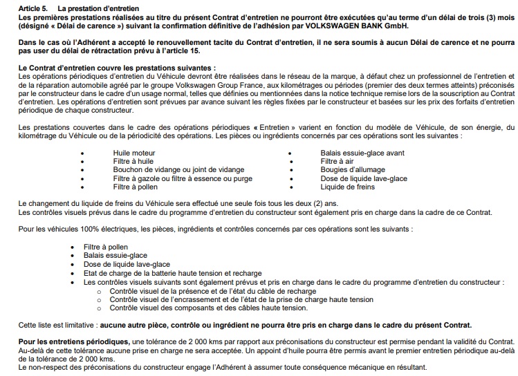

:study: Contrat d'entretien signé pour 2 ans/40 000 kms max, celui-ci prendra en charge à minima les 2 prochains entretiens de la Golf, à savoir :
- un entretien classique avec le filtre à pollen,
- et le gros entretien l'année prochaine pour ses 4 ans avec bougies allumages et liquide de frein balais essuie-glace AV, etc.
Le coût du contrat est de 26€/mois soit 624 € sur 2 ans, un gain d'un peu plus de 200 € si j'avais fait faire les entretiens sans contrat, de plus avec celui-ci, je bénéficierai pendant 2 ans de -20 % de réduction sur les prestations annexes, notamment la vidange de la DSG à 60 000 km initialement à 429 € qui me reviendra à 343.2 € avec la réduction.
Je vais avoir pas mal de frais sur la golf sur les 2 prochaines années entre les vidanges moteur + vidange boite +2 pneus avants pour le CT en Mars 2026 , cela permettra d'étaler les dépenses et elle sera suivi chez VW ce qui permettra, peut-être , un atout pour la revente... d'ici 2 ans ? :scratch: :study:
Toujours un plaisir de rouler à son bord :vroum: Vive les Golf :cheers:

J'ai eu le même raisonnement que toi pour le contrat d'entretien, même si j'avoue que les mensualités, ce n'est pas vraiment une chose que j'apprécie, mais bon, vu que c'est bien plus avantageux .. je me devais de le prendre.
Par contre, où as-tu vu que les essuie-glaces sont remplacés et le liquide de frein ?
Florian_1306
Messages : 182
Salut @Golfiste convaincu , moi non plus je n'aime pas trop les mensualités, la raison pour laquelle j'ai souhaité payer au comptant le contrat, soit 624€ en une fois :Top:
Pour les essuie-glaces AV et liquide de frein c'est dans l'entretien des 4 ans 60000 km, l'agent VW me l'a bien précisé, et c'est bien mentionné dans les CGV du contrat :study: :
