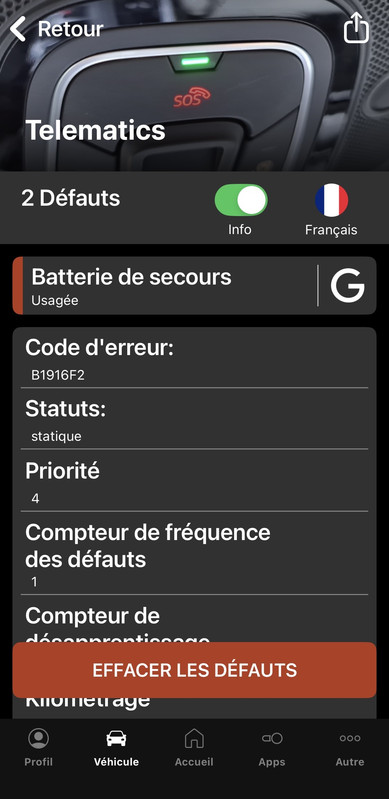

Salut, moi par moment le voyant au plafonnier est vert parfois rouge et lorsque je fais un diag j’ai comme défaut: Batterie de secours
Longévité limitée
Oui moi vw ma dit ils ne changent pas la batterie de secours seule mais le module complet et pareil environ 1000€ environ! Mais avant ils m’ont dis d’essayer de faire une mise à jours en concessions que parfois ca résoud le problème ! À voir!
Avant j’avais le defaut batterie secours limité et voyant sos intermittents au tableau de bord et une fois rouge une fois vert! Maintenant c’est passé en batterie usagée et voyant tableau de bord constamment allumé et sos roug h24 pareil
