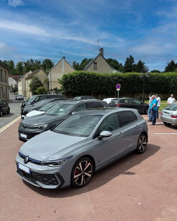

Là, je suis totalement d'accord avec toi, après liseré bleu (GTE), rouge (GTI), c'est le signe distinctif.
Le hic, c'est à l'intérieur, une GTE avec les bandes bleu sur les côté des appuies-têtes AV, je trouve pas cela joli.
Il en est de même pour le rouge (sur les sièges de GTI) à moins que la Golf soit noire ou rouge.
Rien que pour cela, je prèfère l'option sellerie cuir, qui supprime cette teinte "flashi" à l'intérieur.
Sache que la Golf est une compacte à part dans le monde des compactes ... elle a une aura que bons nombres de constructeurs rêvent d'avoir sur leur compacte.

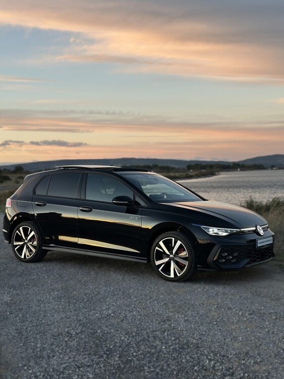

La teinte qui a le plus la cote, c'est le noir, c'est sobre, classe, indémodable, à l'image statutaire de la Golf. Une Golf noire se vendra toujours mieux que toutes les autres teintes, hormis le gris foncé, aussi très recherché.
Pour ma part, j'ai une Golf GTE gris dauphin :like: . En 2023, je cherchais une Golf GTE d'occasion, bleu foncé, noir ou gris foncé avec énormément d'options, après plus de 20 Golf noire (j'en suis à ma 25ème Golf, 42ème VW plus 20 audi) ... le noir, c'est classe, ça choque pas et cela plaît à 90% des cas.
Après les goûts et les couleurs, chacun fait ce qu'il veut, mais je t'invite quand même à penser à la revente

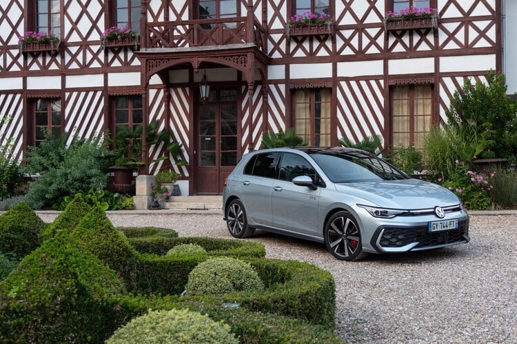

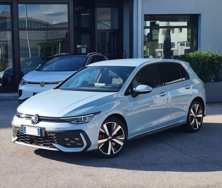

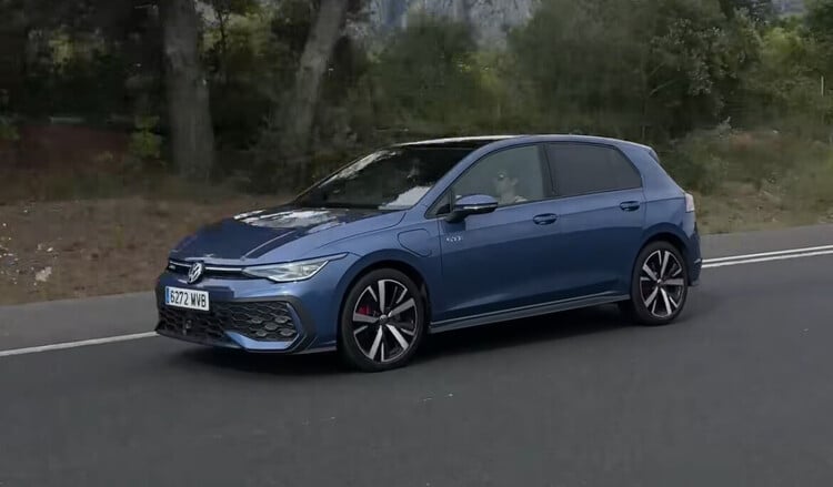

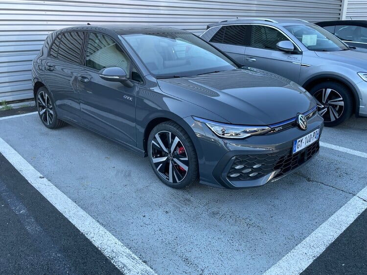

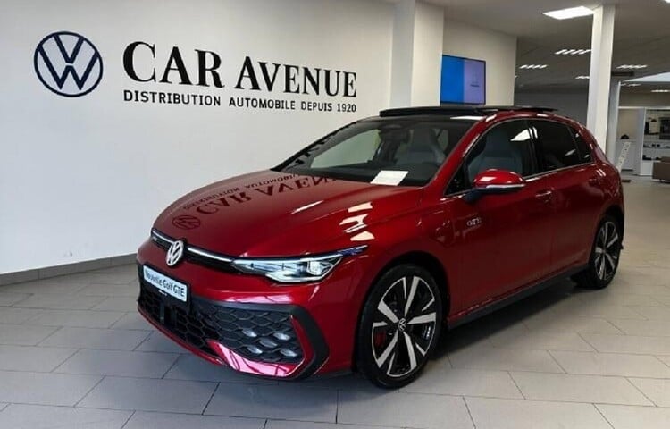

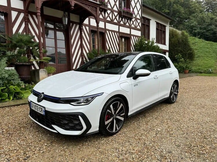

Pour mieux choisir, je te mets que des Golf 8.5 GTE 272 ch dans les teintes disponibles
"noir Grenadilia"
"gris Dauphin"
"gris lunaire"
"bleu glacier"
"bleu anémone"
"blanc pur"
"reflet d'argent"
"rouge roi"
A toi de choisir, les gris et noir se vendent très bien d'occasion, le blanc n'est plus du tout à la mode, le bleu anémome et le rouge sont moins courants mais changent de l'univers automobile qui nous entoure.
