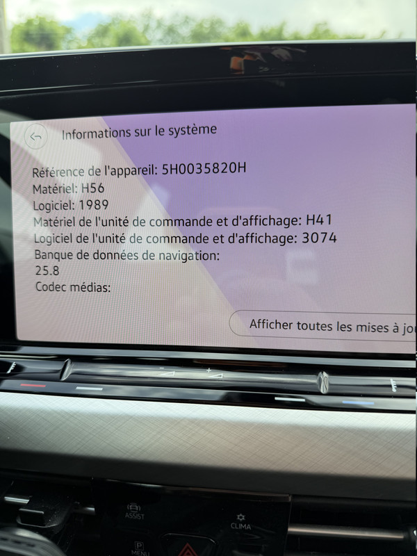

Pouvez-vous me donner des précisions sur cette mise à jour 1989.
Merci d'avance.
Tempo
Messages : 211
Message par Tempo »
@Marc bonjour honnêtement hormis une meilleure fluidité je ne ne vois aucune différence

Depuis que j’ai la version 1989 du logiciel lorsque j’utilise le carplay le discover se fige et redemarre assé souvent et il ne reagit plus au touche! Des idées et solutions ?

Depuis la dernière mise à jours du discover sur mon iphone le widget disant l’autonomie restante de la voiture disparaît constamment je suis donc obligé d’ouvrir l’app vw il revient pour quelques heures et disparaît à nouveau ! Des idées ? Merci

Apparemment c’est bien la version du logiciel 1989 qui fait buguer le carplay plusieurs personnes dans le même cas je vais donc redescendre d’une version en attendant une future mise à jours qui corrige le bug! Affaire à suivre

@Tempo je suis en 1989 et aucuns bug sur ma voiture .
Regarde plutot du cote de ton téléphone.
J'ai eu 5 mise à jours d'android auto en moins d'un mois
Tempo
Messages : 211
Message par Tempo »
