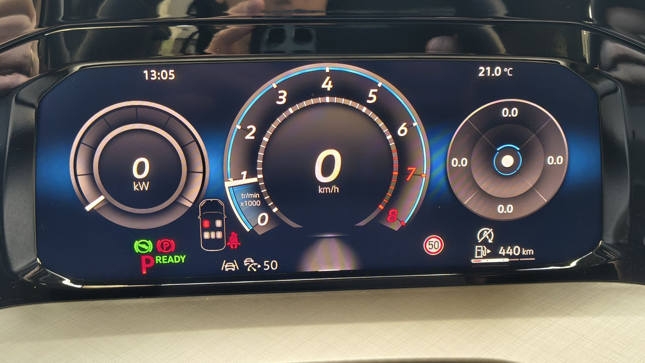

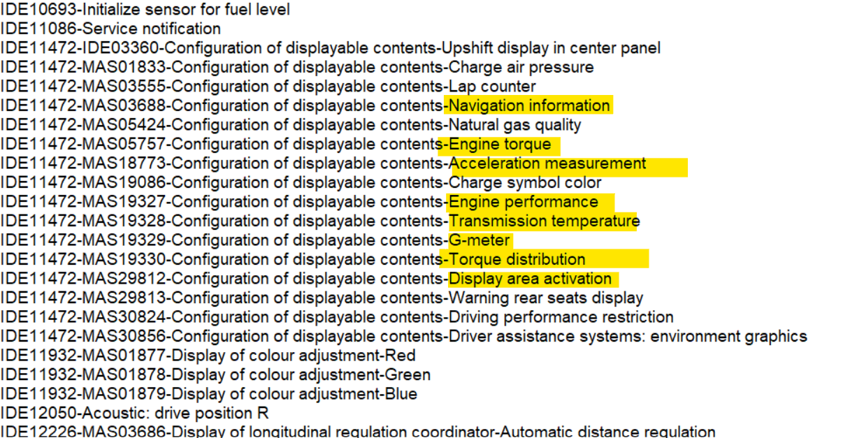

Navigation information et Display aera activation : je n'ai pas remarqué de différences, mais je n'ai pas la navigation VW activée. Display cockpit Pro (pour la vue compte-tours central).
Golf 8 phase 2 Life (ou Life Plus, origine Lituanie) 1.5 eTSI 150CV de 09/2025 (AM2026) : pas de SFD2. Les modules 19 et 17 sont verrouillés par SFD.

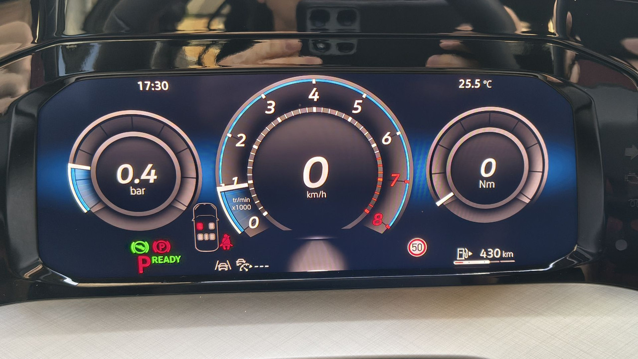

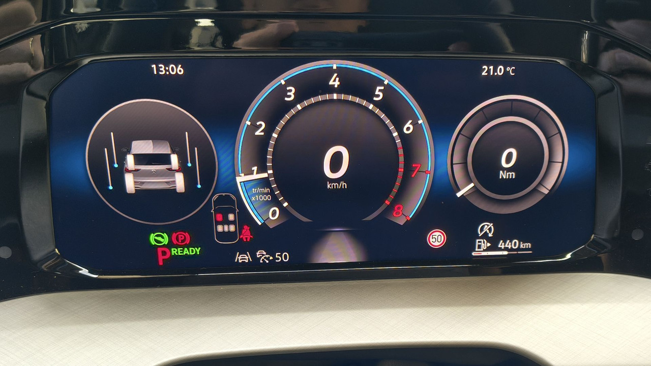

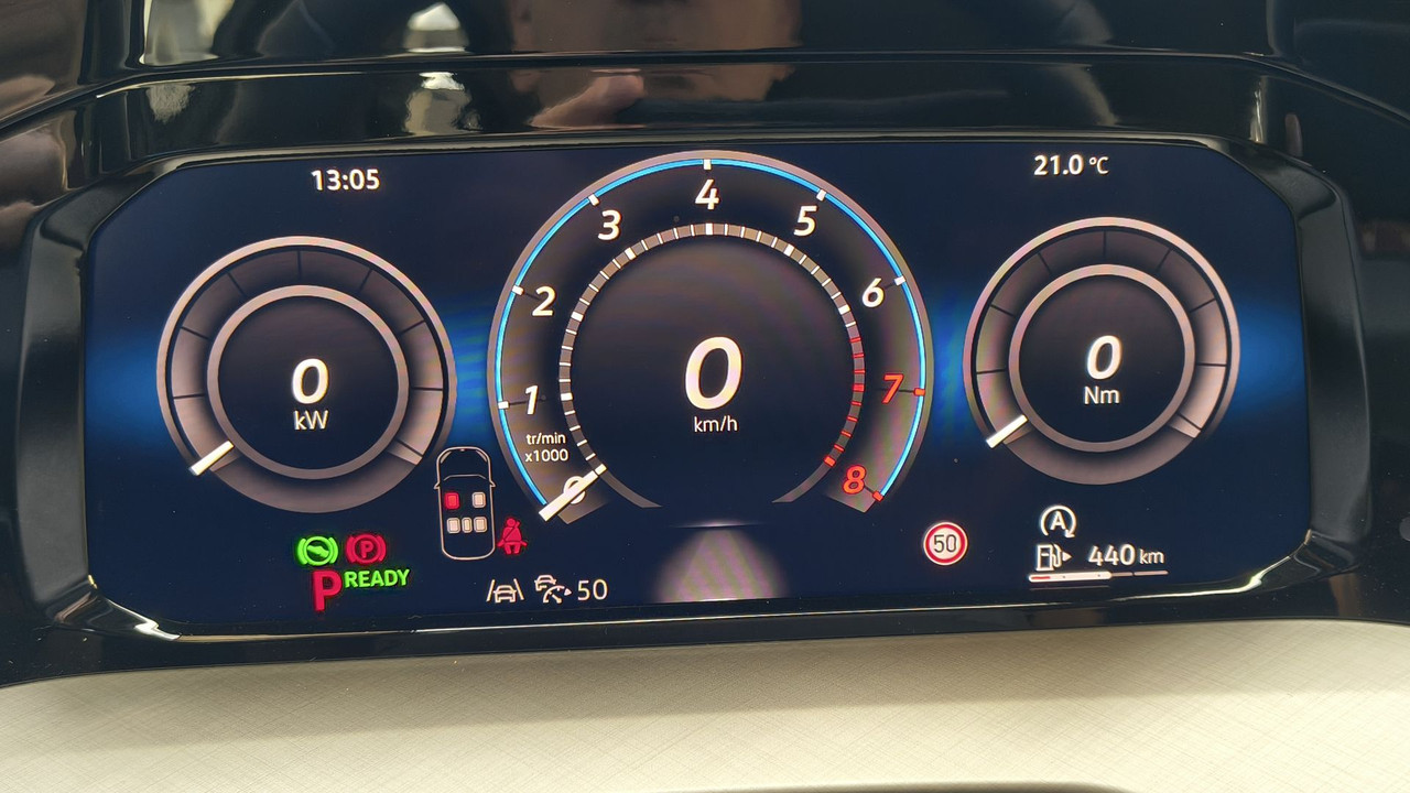

Affichage en temps réel : couple, puissance, pression turbo, accéléromètre, couple aux roues, température boite de vitesses... Ca devient disponible dans les menus d'affichage des deux côtés. Le "lap timer" peut aussi s'activer au milieu, mais je ne compte pas faire de piste avec la mienne... ;)

* Activer ce que vous voulez voir en allant dans "Adaptation - 10" et sélectionner dans le menu déroulant les canaux correspondants et activer les > Do It :D
