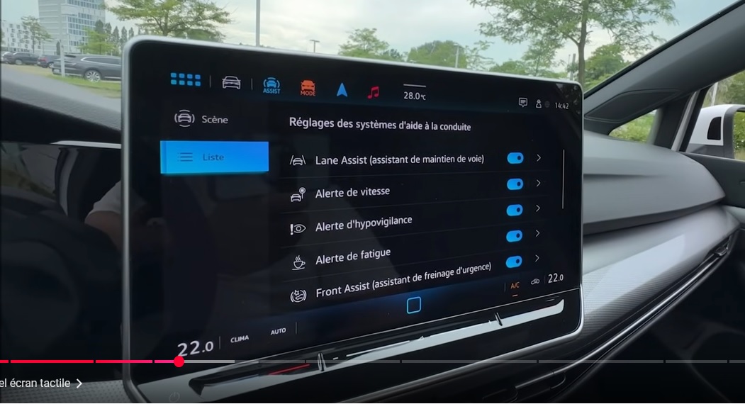

Bonjour Seachange,
Sur YouTube, je suis tombé sur cette vidéo et vu ceci :
C'est ça le fameux raccourci dont tu parlais précédemment ?
Re: Limiteur de vitesse et régulateur adaptatif
Ca c'est un écran dans les réglages, ce n'est pas un raccourci
Justement pour arriver à cet écran, le journaliste appuyait sur la voiture bleue avec le mot "assist" en dessous, en haut de l'écran.
C'est ce bouton dont tu parlais ?
G
Golfiste Récidiviste
Messages : 45
Localisation : Val de Marne
Ce bouton bleu :
Ce que j'évoquai s'applique à la phase 1, l'écran que tu montres avec le "bouton bleu" est celui de la phase 2
