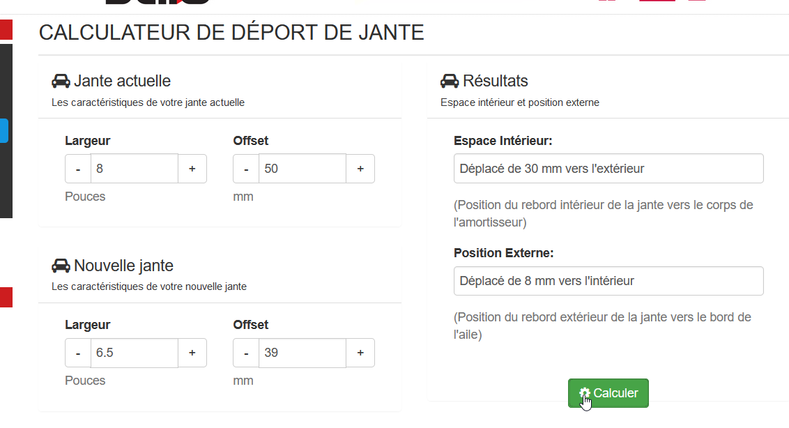

j'ai le fin mot de l'histoire. Voici la modification de taille de jantes entre l'origine et la nouvelle:
Les jantes passent sur la voiture sans problème. Mais ça fait une grosse modification non? Ça rentre dans les tolérances? La nouvelle monte est sur les Aspen 17" officielles VW.

Tu réduis des 2 faces donc c'est bon, tu es sûr de la largeur 8 sur ton set été ? C'est pas du 7,5 ?

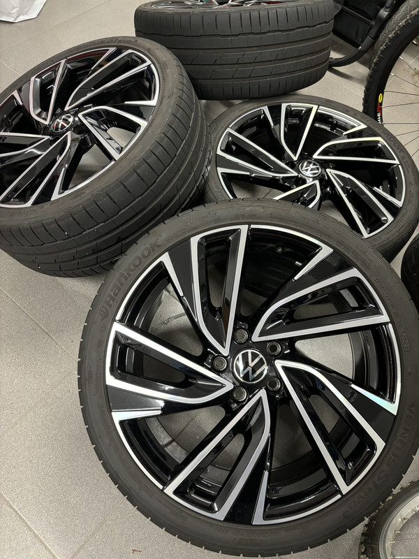

Ah ok. Oui c'est du 19". Les Adélaïde. C'est ce qu'il y a écrit sur le certificat de conformité.
Je viens de voir que les roues qui m'ont été livrées avec la voiture (6,5*ET46) sont Déplacé de 29 mm vers l'extérieur et Déplacé de 21 mm vers l'intérieur. Donc encore plus de décalage!
Mais c'est quoi la règle légale du coup?
Re: Jantes et pneus HIVER
La règle principale concerne le respect de la circonférence de roulement qui se calcul avec la largeur du pneu et sa hauteur de flanc.
Pour le déport, il faut s'assurer que ça ne frotte pas extérieur/intérieur et que l'ensemble jante/pneu ne dépasse pas de la carrosserie.
Après sur le principe on te dira que si c'est pas homologué constructeur c'est pas conforme ...
