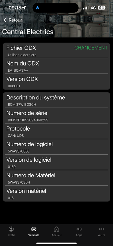

Saurais-tu me donner la version de ton module 09 Central Electrics ainsi que les modifications que tu essaies d'effectuer ?

Re:
Donc j’essaie d’encoder d’après un véhicule 'avant 48/2020 :
Leuchte 2 SL VL B20 :
Lasttyp 2:LED_Kleinleistung_ohne_Open_Load_Diagnose
Lampendefektbitposition 2:35
Fehlerort mittleres Byte DTC-DFCC 2:26
Lichtfunktion A 2:Standlicht
Dimmwert ABC 2:100
Lichtansteuerung HD ABC 2 : toujours
Lichtfunktion D 2 : Environnement Extérieur 4
Dimmwert DEF 2:100
Direction de gradation DEF 2 : maximiser
Leuchte 3 SL VR B32 :
Lasttyp 3:LED_Kleinleistung_ohne_Open_Load_Diagnose
Lampendefektbitposition 3:3f
Fehlerort mittleres Byte DTC-DFCC 3:27
Lichtfunktion A 3: Standlicht
Dimmwert ABC 3:100
Lichtansteuerung HD ABC 3 : toujours
Lichtfunktion D 3 : Environnement Extérieur 4
Dimmwert DEF 3:100
Direction de gradation DEF 3 : maximiser

Ton codage a l'air correct en supposant que tu aies bien effectué tes branchements en fonction des diagrammes VW évidemment. Les seules deux lignes que je ne comprends pas sont les suivantes :
- Direction de gradation DEF 2 : maximiser
- Direction de gradation DEF 3 : maximiser
Je t'invite à essayer d'effectuer ton codage en remettant d'origine les valeurs pour ces deux lignes.
L'erreur qui se produit dans ton cas à l'air d'être une modification de valeur non permise dans le module, je ne pense pas que ces deux dernières modifications entrent en compte ici dans le codage que tu essaies d'effectuer.
Tiens moi au courant quand tu auras essayé!
