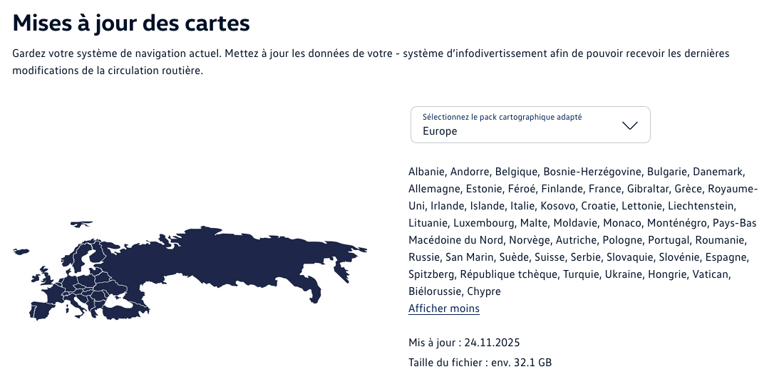

De mon côté, ma Golf 8 est parfaitement à jour, sans que j’aie eu à utiliser la moindre clé USB 3.
En effet, mon compte Volkswagen indique que la dernière mise à jour remonte au 24.11.2025.
Par ailleurs, les informations affichées sur le Discover confirment que la base de données de navigation est en version 25.12, soit l’année 2025 et le mois de décembre (12).

Bizarre moi sur vw ca dit pareil 25.11.2025 les maps,mais dans ma voiture c’est 08.25 juste lorsque j’ai acheté la voiture en aout 2025 mais depuis plus aucune mise à jours ne se fait via ota et impossible par usb! Peut etre faut il activer quelque chose dans la voiture non?

S’agissant des mises à jour par clé USB, il est conseillé d’utiliser une clé USB 3.0 ou 3.1. À mon avis, l’utilisation d’une clé avec un adaptateur d’une marque quelconque ne garantit pas un fonctionnement fiable.
Le mieux serait donc d’investir dans une clé USB 3.1 de 64 Go, car la dernière mise à jour de la cartographie Europe dépasse légèrement 32 Go. Il existe notamment des modèles à double connecteur avec voyant LED d’activité, comme la TRANSCEND JetFlash 930C.
