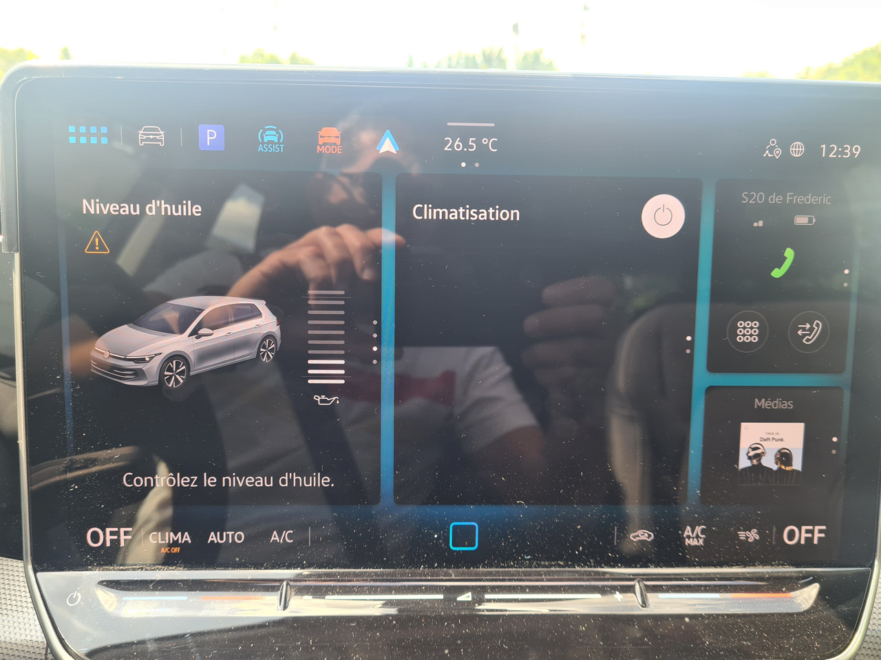

En voulant regarder par hasard le nombre de kilomètres je suis tombé sur un warning "contrôlez le niveau d'huile"
alors que le statut du véhicule n'indique aucun problème (rien sur l'application non plus).
En reprenant à nouveau la voiture, j'ai bien fait attention au démarrage et je n'ai eu aucun avertissement.
Je ne trouve pas très normal que pour un véhicule ayant moins de 8 000 kilomètres et moins d'un an, il faille déjà remettre le l'huile et pas acceptable qu'aucun message ou voyant ne m'ait prévenu, je ne sais pas depuis combien de temps il aurait fallut que je fasse ce contrôle, ni ce qui ce serait passé si je ne l'avais pas vu.

Avant de crier que tout est inacceptable, etc. Une fois la vérification du niveau effectuée, est-ce qu'il était réellement nécessaire de refaire le niveau ?
Contrôler le niveau d'huile ne veut pas dire qu'il en manque.

@Nounou74 La golf 8 n'étant équipée que de la jauge électronique, je ne vois pas trop ce que l'on pourrait contrôler d'autre.
moi sur ma GTD de 2022 pas de jauge électronique ,je contrôle ma jauge tous les deux mois ,ainsi que la pression des pneus ,normal quoi ;)
Je suis d'accord avec toi surtout pour les pneus, pour l'huile le seul moyen de vérifier étant via l'électronique c'est un peu dommage d'avoir à aller regarder régulièrement la page
Je viens de regarder la notice, les alertes sont
Rouge : Niveau d’huile insuffisant → Niveau d’huile très bas ( Arrêtez de rouler ! )
Orange : Niveau d’huile insuffisant → Niveau d’huile trop faible
Certe Contrôler le niveau d'huile ne correspond pas à Niveau d’huile insuffisant, mais comme l'électronique à détecter la situation, un message et/ou temoin de contrôle devrait s'afficher sans avoir à regarder au bon endroit

@fr3d Tu semble faire trop confiance a l'electronique et apes crier au loup .
Ta voiture semble n'avoir que 8000 kms , il est normal de verifier régulièrement la pression des pneus et ou niveau huile ,ldr ,ldf et lave glace .
Une voiture vie ,se rode ,la jauge electronique ,tu peux la mettre en raccourcie pour eviter de la chercher

S'il y avait encore une jauge mécanique je serais d'accord avec toi mais là vu qu'il reste que la jauge éléctronique
et que celle-ci détecte bien qu'on s'approche du niveau insuffisant, pourquoi cacher le message dans un sous-menu
et pas avoir une indication au démarrage de la voiture ?
Et avoir à remettre de l'huile après moins de 8000 km, même avec mon ancienne golf4 TDI avec les injecteurs pompes
connus pour bouffer de l'huile, ce ne m'était pas arrivé
