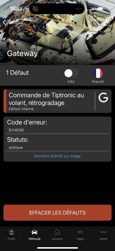

Mon mecano vient de m’appeller les palettes sont installées l’ordinateur arrive à les voir les defauts sont enlevés mais au moment du roulage le passage de rapports ne fonctionne pas ça fait rien, quelqu’un a deja eu le même soucis ? merci
paulo9
Messages : 66
Voiture : Golf 8 R-LINE 150cv
Re: Extension de palette DSG
Message par paulo9 »

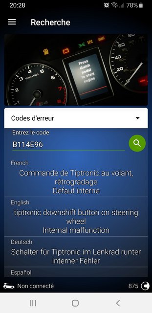

ça me met ça comme erreur sur l’obd, j’ai tapé le code erreur sur goggle ça m’a sorti la page volkswagen mais j’y comprend pas grand chose
paulo9
Messages : 66
De ce que j’ai compris de la fiche vw, il faut supprimer ou réinitialiser le tiptronic dans le module 19 voir si ça règle le probleme quelqu’un peut confirmer? (j’ai pas la licence sur obd pour le faire mais je pense que chez le mecano sur leur ordi ils peuvent)
OBD11 donne en effet le tiptronic comme piste :
Je n'ai pas plus d'idée.

le obd pro permet de regler ce probleme? parce que dans l’etat actuel il n’y a que « effacer » mais ça ne donne rien dans tout les cas
Il marque qu’il n’y a plus de défauts sur le coup mais c’est loin d’être le cas
Je n'ai pas encore connecté mon OBD11 à une MK8 donc je ne sais pas. J'ai juste trouvé le code erreur dans la table de codes. Je ne pourrais pas t'aider plus que ça :tantpis
