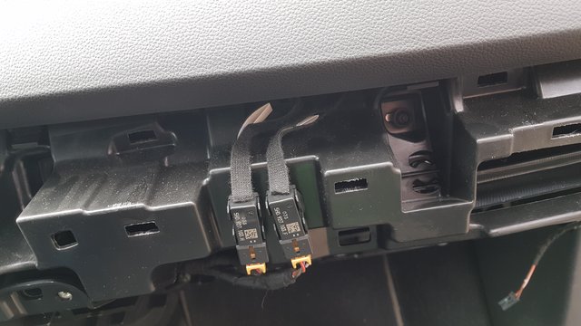

Au hasard, je dirais derrière l'écran du discover
christophe88
Messages : 10
Inscription : février 27, 2025, 8:44 am
Voiture : golf 8
Re: Le bug de l'écran noir
Message par christophe88 »
l'ayant démonté, j'ai rien vu de spécifique derrière, je vais re regarder car au début je regarder une possible connexion défectueuse.
en même tps je démonterais la boite à gant au complet pour voir et la partie centrale si nécessaire.
merci à toi

Bonjour à tous et merci pour vos réponses,
en vérité le discovery pro est situé sur la boite à gant, pour cela il est nécessaire de démonter la boite à gant pour y accéder. Ce qui implique de démonter une partie du tableau de bord pour accéder au 2 vis qui maintien la boite + 1 sur le coté + 3 vis en dessous.
il est aussi nécessaire de dévisser 2 vis 1 droite et 1 à gauche que ne l'on ne voit pas sur la photo. manœuvrer les 2 languettes situé au dessus pour faciliter l’accès au discovery.
si vous voulez quelques réferences pour moi:
réf : de l écran tactile (le centrale) : 5H0 919 605 B
réf de mon discovery pro : 5H0 035 816
modèle: MIB3 OI
j'ai trouvé trouvé aussi un module derrière l'écran d'instrumentation : réf: 5WA 035 284 A
me reste plus qu'à trouver un discovery de ma réf est pas trop chère et j'espère fonctionnel.
AlexF
Messages : 188
Localisation : Belgique
Voiture : Golf 8 1.5 130cv
Message par AlexF »
Salut !
Le module trouvé derrière ton écran tactile est celui qui gère les services en ligne, tandis que le module dans la boîte à gants est bien celui qui gère ton Discover.
Le remplacement de ce dernier posera certainement un problème au niveau de tes options. Le boîtier est presque toujours connecté aux serveurs de VW, et tes "options" (FEC) doivent obtenir l’aval du serveur avant d’être activées. En changeant de boîtier, il risque de ne plus reconnaître les pièces avec lesquelles il a été appareillé et peut être provoquer des erreurs. Je pense qu'il faudra passer par le logiciel de VW (ODIS) pour tout réappareiller ensemble. Le nouveau système de protection SFD qui à été introduit ici dans nos MBQ empêche toutes modifications de nos options sans être approuvées par VW directement. Maintenant à voir dans quelle mesure ce remplacement peut poser soucis mais ca pourrait du coup arriver.
Oriente-toi donc vers un boîtier le plus similaire possible au tien, avec la même référence et la même finition, soit d’occasion avec la référence 5H0 035 816, soit en neuf avec la version révisée 5H0 035 816 B.
Je te conseille d'utiliser le site ifinterface.com pour vérifier les versions de tes modules. Tu y trouveras une indication sur les prix ainsi que des informations sur l’existence du module et ses éventuelles évolutions vers une nouvelle version.

salut, j'ai trouvé un discovery similaire avec les mêmes options, pour le module 5WA 035 284 A il est bien derrière mon écran d'instrumentation (derrière le volant) et non le tactile. oui c'est surement un module de communication pour envoyer les infos sur l'écran.
Merci à toi, en croisant les doigts pour le reste ^^

Pardon, j’ai fait une erreur dans mon précédent message! Le calculateur pour les services en ligne est bien derrière l’écran d’instruments et non pas derrière l’écran tactile, comme je l’ai précédemment dit !
Du coup, d’après moi, ce boîtier n’est de toute façon pas à changer. Celui à vérifier est bien celui dans la boîte à gants.
