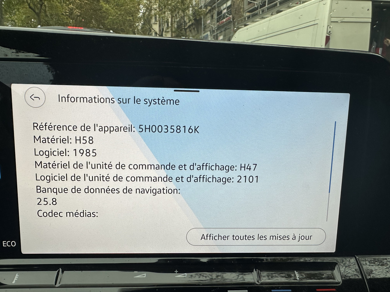

comment savoir mise a jour dispo en fonction de mon discover? grace à ma photo vous pouvez savoir?
de plus vous pensez que ma version 1896 est l'avant derniere? j'ai entrevue plusieurs version en 19xx
je vous remercie
Re: [Tuto] Mise à jour logiciel du Discover Pro/Média
Comme évoqué à maintes reprises, les versions logicielles évoluent selon un rythme différent, suivant les motorisations, et/ou les équipements
Il est impossible d'affirmer que telle version n'est pas la dernière, pour telle configuration

Bonjour à tous, je télécharge le fichier MOI3_EU_VW_R9690L(1969)_3G8919360P_working.rar. Je souhaiterais savoir s'il est compatible avec ma Golf 8 2.0 TDI de 2020, ou si vous pouvez m'indiquer où télécharger la version adéquate. J'ai joint une photo pour que vous puissiez voir la version du firmware.
Merci d'avance pour vos réponses.

Voici le lien pour télécharger la version logicielle 1969 pour MIB3 Golf 8 sur SwissTransfer (Valable jusqu'au 27/04/2026 à 09h10 - Mot de passe : tapez mon pseudo).
@daddioo le passage d'une version logicielle 1899 à 1969 devrait fonctionner, selon le site gouvernemental de la NHTSA : Safety Recall Report. Mon fichier fonctionne sur ma Golf 8. Tu peux l'utiliser.
