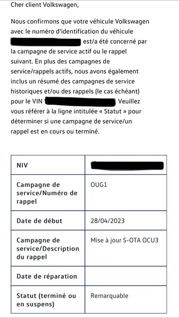

J’ai plutôt suivi le sujet car je suis également concerné par ces problèmes de coupures avec mon HK mais seulement avec le CarPlay, en écoutant la radio je n’ai pas constaté ce phénomène. J’ai également constaté des redémarrages de l’interface depuis 1 mois environ, que je n’avais pas à l’achat du véhicule. Mais ces redémarrages n’arrivent qu’une fois pas démarrage du véhicule et aléatoirement.
Ces symptômes correspondent en tout point à ce vous décrivez (et ça me rassure d’un côté !).
Voici, dans mon cas, ce que j’ai trouvé avec VIN :
Mais je ne comprends pas trop ce que veut dire « Remarquable » :scratch:
Quelqu’un a déjà eu ça ?

Mauvaise traduction de "outstanding" qui peut, selon le contexte, se traduire par "exceptionnel/remarquable" ou "en suspens/en cours" ?

Merci pour cette précision, je t’avoue que ça me perturbait :lol!:

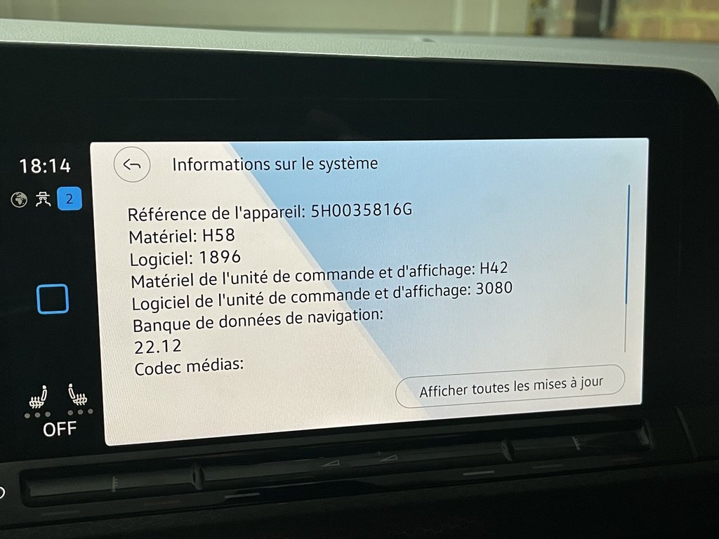

A > comment pouvons-nous vérifier si nous disposons du processeur de type H58 ?

Pour la version matérielle, il semblerait que ce soit dans l'écran "Informations sur le système" (il y a des captures d'écran sur les pages 1 et 2 de ce sujet)

@Tumbler la version matérielle se trouve au même endroit que la version logiciel, dans les paramètres du Discover, comme indiqué par @jaco .
