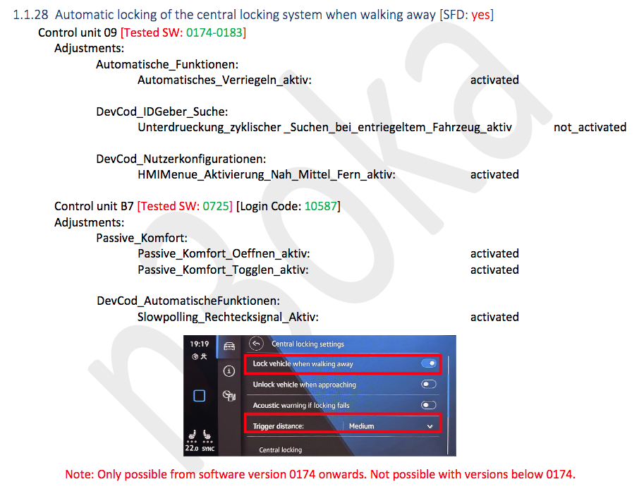

En revanche, s’il s’agit de la centralisation lors de l’éloignement ou de l’approche du véhicule, cela peut provenir soit de la pile de la clé, soit du niveau de charge de la batterie.
Dans ce cas, il est également possible de régler la distance dans le Discover (voir le dernier encadré rouge) :

L’option sera activée sur le Discover, conformément au codage indiqué. Elle n’était toutefois pas présente lors de la livraison sur mon véhicule.

Si ton véhicule est équipé du système Keyless, c'est tout en bas dans distance de détection :

Mais l’option la c’est uniquement pour le deverouillage et verrouillage a l’approche ou l’éloignement du véhicule non!? Pas lorsqu’on on appuis sur la clé!?

@duciduc je viens de regarder les reglages du verrouillage centralise et je n’ai pas du tout les memes options que toi j’ai uniquement deverouillage des portes pourtant j’ai bien le keyless deverouillage sans clé!
Messages : 884
Re: Pile télécommande de clef
@Boby049 tu as une G8 non FL c'est bien ça ? Pas de keyless à l'éloignement sur la ph1, uniquement le déverrouillage à l'approche. Donc tu n'as pas le même menu.

@k0rnmuz3 Oui j'ai bien une phase 1 , il me semblait que @duciduc avait lui aussi une phase 1 d'où mon interrogation ,est rajoutable par codage ?
