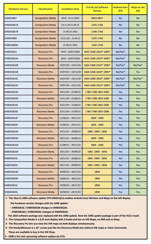

Salut @ftrifiro
Tu peux te baser sur le tableau ci-dessous pour voir les différentes versions du matériel et si tu as accès au véhicule tu peux regarder dans les réglages a quelle version le matériel correspond.
Ce qui est important c’est la première colonne, le reste c’est de la mise à jour logicielle.
Avril 22 a priori ce n’est pas la toute dernière version hardware mais l’avant dernière… après je ne sais pas si c’était déjà avec les évolutions (livré depuis Novembre 21 donc j’en doute).

Logiquement, les dernières versions sont toujours les plus à jour et les plus à même de recevoir des MàJ en cas de bugs caractérisés donc fonce @ftrifiro ! ;)

Je suis d'accord avec @Nounou74. Depuis les dernières mises à jour du soft, même avec un ancien hardware il n'y a plus de ralentissement sur le système (peut être pas les premiers par contre).
Donc même si il y a eu un gros upgrade (processeur) dernièrement, pour moi ce n'est pas obligatoire de l'avoir pour bien profiter de la voiture!
Si tout le reste est OK pour toi, à mon sens il faut foncer aussi!
