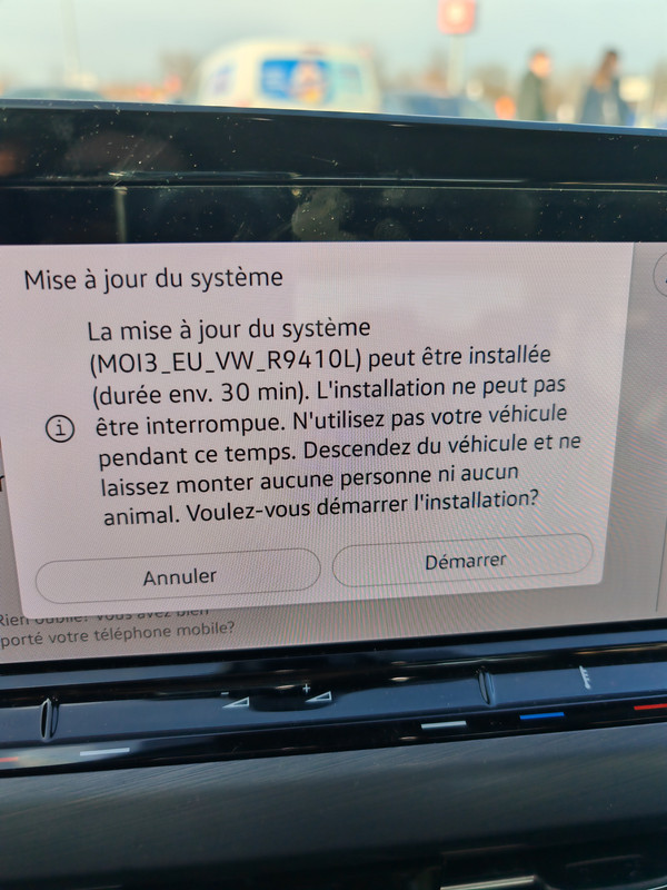

Voici le message que j'ai quand j'arrête là voiture. Si j'ouvre la portière, le message disparaît. Comment faire ? Il faut lancer puis sortir de la voiture ?
C'est ma 1ere vraie mise à jour donc je préfère demander.
Merci beaucoup
Adrien
Messages : 73
Message par Adrien »
Oui il faut appuyer sur "démarrer" ensuite tu laisses ta voiture elle va faire la mise a jour toute seule en ton absence, c'est la procédure normale.
GOLF 8 etsi 150 Style
Il faut simplement faire ce qui est écrit

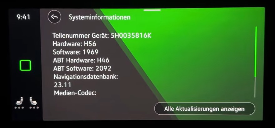

Bonjour tout le monde,
J'ai lu assez attentivement les différents posts du sujet.
Comment, simplement, je peux avoir accès aux infos ci-dessous:
https://postlmg.cc/Bj3rVY1r
Je compte, selon mes versions, suivre cette procédure => viewtopic.php?p=42567#p42567
J'ai tenté l'appui long sur le bouton Home mais cela me propose uniquement de mettre à jour et lorsque je valide, cela m'envoie sur le menu suivant:
https://postlmg.cc/nM3jWPYh
Merci pour vos réponses à venir ! :Merci:
