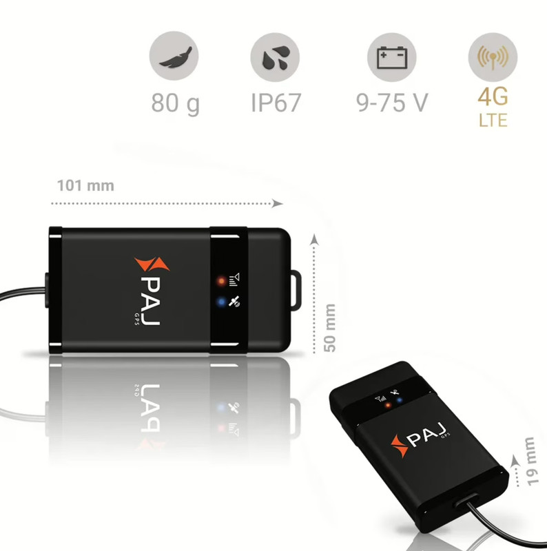

bonjour
je ne crois pas avoir trouvé d'autre sujet qui évoque le sujet dont je voulais vous parler...
je me renseignais sur les moyens de protéger efficacement sa voiture contre le vol et en mettant de côté certaines solutions très chères, je regarde les boitiers GPS.
je lis à droite à gauche les retours de possesseurs de trackers GPS qu'on peut installer dans sa voiture pour garder un oeil à distance... avec des conclusions très disparates certes...
cependant, une question me taraude concernant les boitiers GPS qu'on met dans la voiture et QUI SONT ALIMENTÉS PAR LA BATTERIE ...
(par exemple un boitier très souvent cité : le PAJ finder (https://www.paj-gps.fr/produit/vehicle-finder-4g-2-0/))
Où le met-on dans la voiture ? (ici câble de 1,50m, c'est pas bcp)
dans l'espace moteur ?
dans l'habitacle ?
sous le tableau de bord en passant par des chemins spécifiques ?
merci d'avance pour vos lumières

Salut @olivebrazil :coucou:
On installe généralement un traceur dans l’habitacle, souvent alimenté par le même circuit que l’alarme. Tu peux consulter mon tutoriel pour la Golf 7 : [Tuto] Installer un traceur.
Aujourd’hui, il existe aussi des solutions alternatives qui ne nécessitent pas l’alimentation via la batterie 12 V du véhicule. Par exemple, il est possible de dissimuler un ou plusieurs AirTag après avoir neutralisé leur haut-parleur :
Bonne route :vroum:
