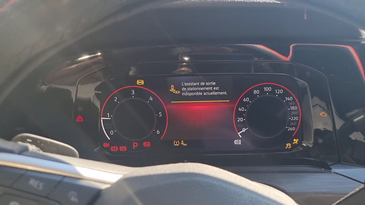

Voici le constat :
* téléphone qui se connecte quand il veut
* pile à changer tous les 2 mois
* écran qui s'éteint tout seul
* signalisations d'alertes pannes qui se déclenchent 2 fois par semaine
