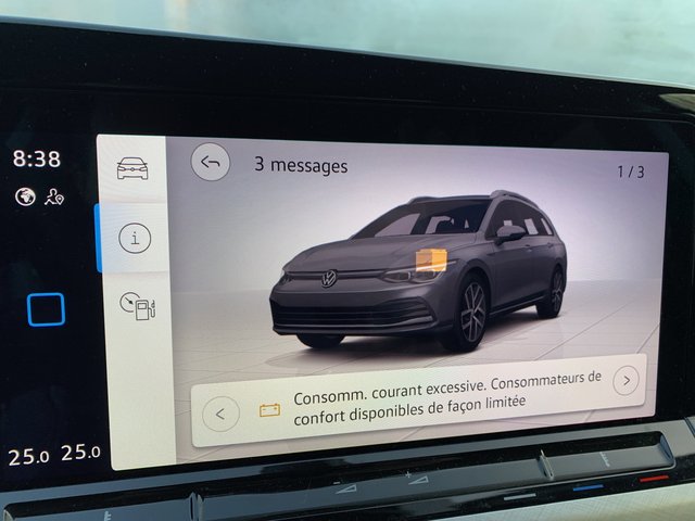

Salut à tous , alors moi je vois un inconvénient à ce système : le cout de la batterie qui doit se changer comme toute autre batterie ... ( je ne connais pas le prix ça serait interessant de le connaitre ) , le cout du remplacement de la courroie ( j'imagine qu'elle se change à un moment aussi ) et de mon coté j'ai un bruit de "bip" dans l'habitacle quand le moteur redémarre après le mode roue libre donc système ( pour ma part ) pas assez silencieux

incroyable ! ce qui veut bien dire que VW n' pas résolu le problème de décharge de la batterie : certains possesseurs de golf 8 e-tsi , Seat leon 4 e-tsi et Audi A3 mild hybrid , ont eu ce problème de voyant rouge et 500 mètres plus loin certains ont eu la désagréable surprise de tomber carrément en panne de batterie la voiture s'arrête net ... soit disant une mise à jour devait régler le problème mais apparement pas au vu des témoignages. C'est grave je trouve

je ne crois pas que ce soit de la pédagogie : un voyant s'allume on DOIT s'arrêter sinon c'est la panne ... je trouve que c'est plutôt de l'incompétence à ce niveau la. Rien que sur ce sujet on peut comprendre qu'il y a un soucis: https://www.forumgolf8.fr/forum/viewtop ... =12&t=7208
et sur ce forum anglais de la nouvelle Audi A3 e-tsi https://www.audi-sport.net/xf/threads/a ... le.423102/
et encore en cherchant bien il y a plein d'autres témoignages de pannes de batterie en roulant elle s'arrête net ...

oui mais je voulais dire pas en temps normal mais dans ce cas précis c'est VW qui dit qu'on doit s'arrêter quand on a ce voyant , sous entendu que c'est normal. Pour eux c'est normal d'avoir un voyant batterie et de devoir s'arrêter pour pas tomber en panne. Ils préfèrent mettre un petit bout de papier explicatif plutôt que de régler le problème , donc ils ne savent tout simplement pas ou se trouve le soucis

Le problème est toujours présent, ma Golf 8 est de mi-septembre :shock:

Pour ma part, la panne est survenue après 5 mois d'utilisation, 10.500 kms dont 30% ville et le reste sur nationales.
