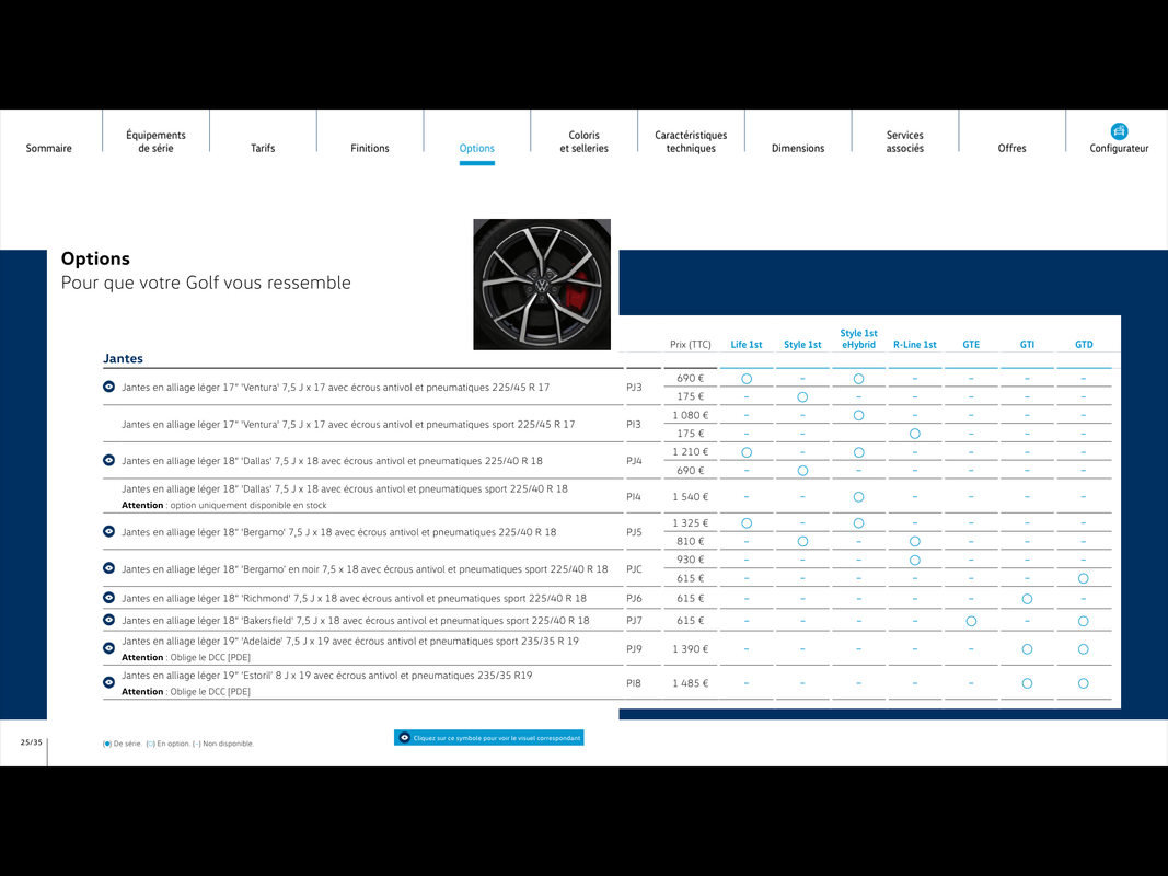

Parmi les options de roues possibles on dénombre des roues équipées de pneumatiques sport et d’autres qui ne le sont pas.
Ci-joint un extrait du tarif :
Question, quelle est ou quelles sont les références des pneumatiques, tant les sport que les autres, par exemple en taille 18 pouces ?
(j’ai posé la question au spécialiste produit d’une grosse concession, pas de réponse)
Il est amusant de remarquer sur la finition R-Line, sur les jantes de série des pneus non-sport, les jantes Ventura 17 équipées elles en pneus sport, quand les Bergamo 18 n’ont pas de pneus sport, mais que les Bergamo 18 en noir, ont quant à elles des pneus sport...
Je ne vois pas trop la logique a priori, merci d’éclairer ma lanterne :)

Par déduction en regardant rapidement ta photo je pense que les pneus "sports" sont opposés aux pneus à économie d'énergie, pneu vert ou autre appellation ...

Oui, ce serait logique, mais j’ai l’impression au vu des photos d’annonce que ce n’est pas le cas. A creuser donc.

Comme Titi, je dirais que les pneus sports sont sans doute ceux qui ont la dénomination "sport" dans la gamme de leurs fabricants respectifs. Et effectivement, dès qu'on met le qualificatif sport sur un pneu, on arrive dans des gommes plus tendres qui implique une durée de vie plus courte que des pneus non sport... Sinon je ne vois pas trop :?:

Sur les finitions Life/Style/R-line en 18", ce sont les Bridgestone Turanza T005
C'est la gamme de pneus du quotidien, manufacturier premium donc relativement performant dans tous les domaines, la performance ultime n'est pas l'objectif, la longévité si (garantie de 40000km à l'achat en magasin lors du lancement mi 2018)
Sur les GTx/R en 18 et 19" c'est plutôt les Bridgestone Potenza S005 / Goodyear Eagle F1 asymetric 5, logiquement plus sportifs/moins endurants
Ce qui serait intéressant de savoir c'est si sur la finition R-line mais avec le pack Black line, les pneumatiques "sport" en principe inclus dans ce pack (donc a priori la gamme Potenza de Bridgestone plutôt que Turanza), sont bien présents ou pas
Les photos officielles étant habilement retouchées pour laisser planer le doute... Image
