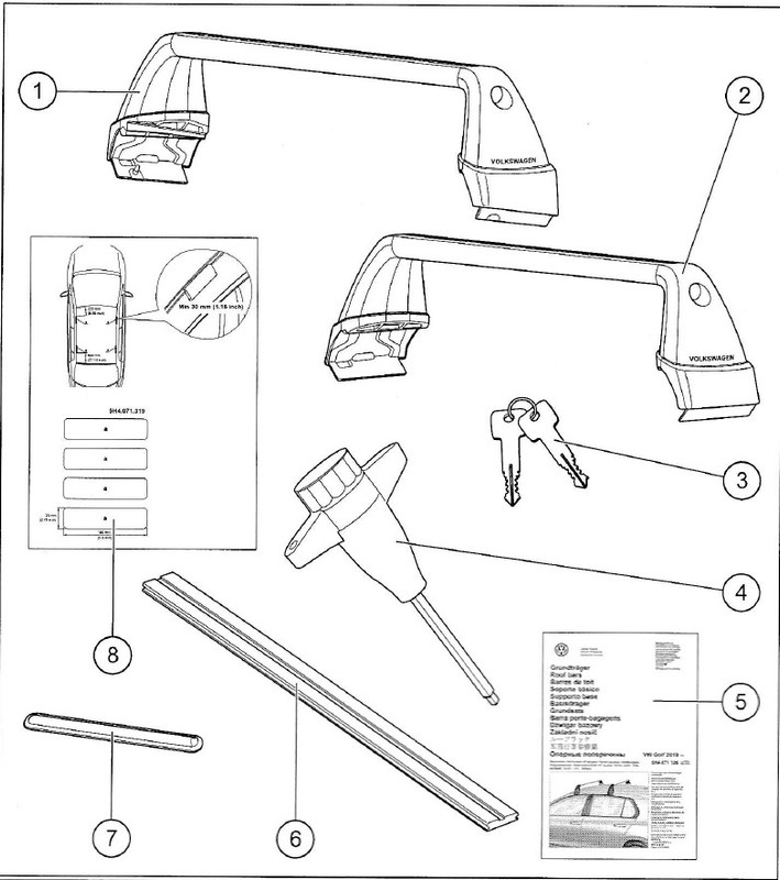

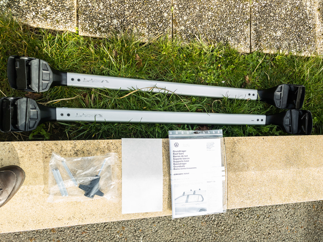

Ceci concerne les barres référence 5H4 071 126
Lien vers la notice : Notice barres de toit VW Golf MK8
Contenu du carton

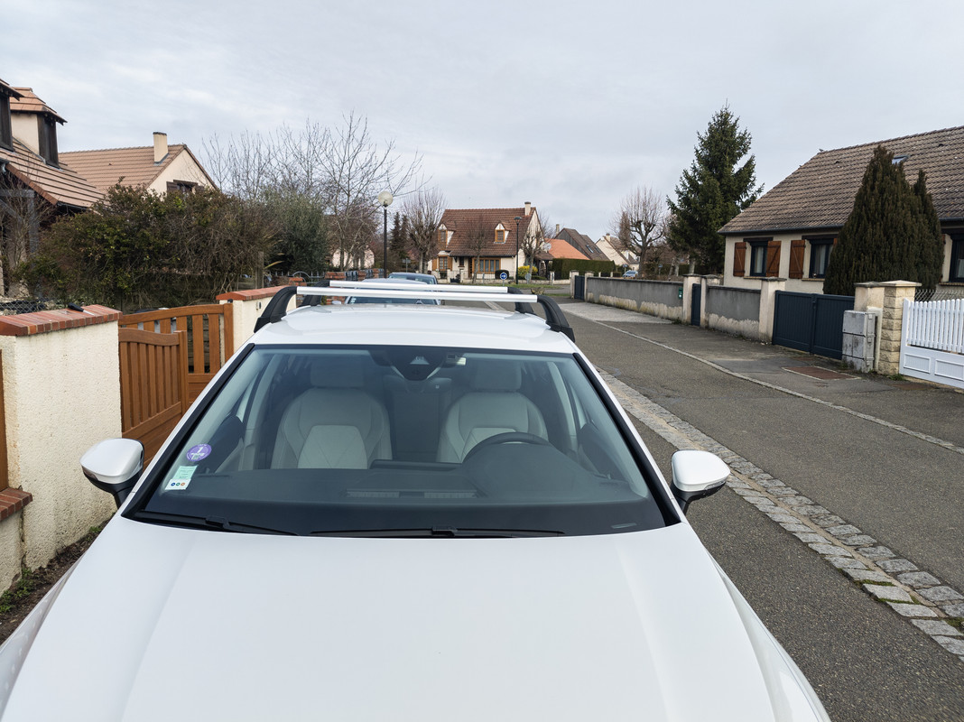

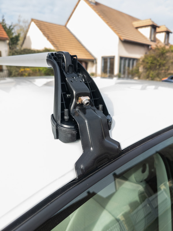

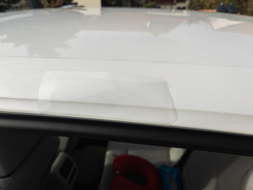

Il faut coller les protections sous les pattes de fixation
Après avoir positionné les caches profilé en caoutchouc, présenter la première barre (avant)
Serrez avec la clé dynamométrique
Fixer le cache avec la clé
Même chose pour la barre arrière
En cas de besoin, il y a 3 petits déflecteurs à coller sous la barre avant pour diminuer les sifflements en roulant.

Il y a des adhésifs transparents qui protègent la peinture des pattes de fixation.

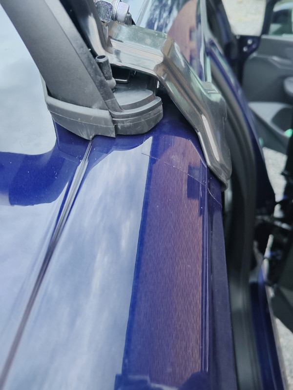

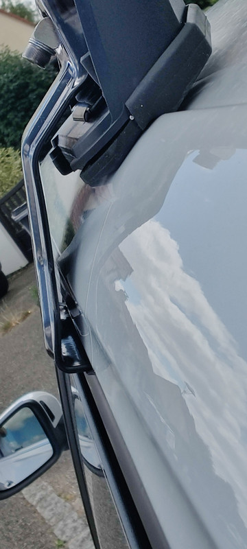

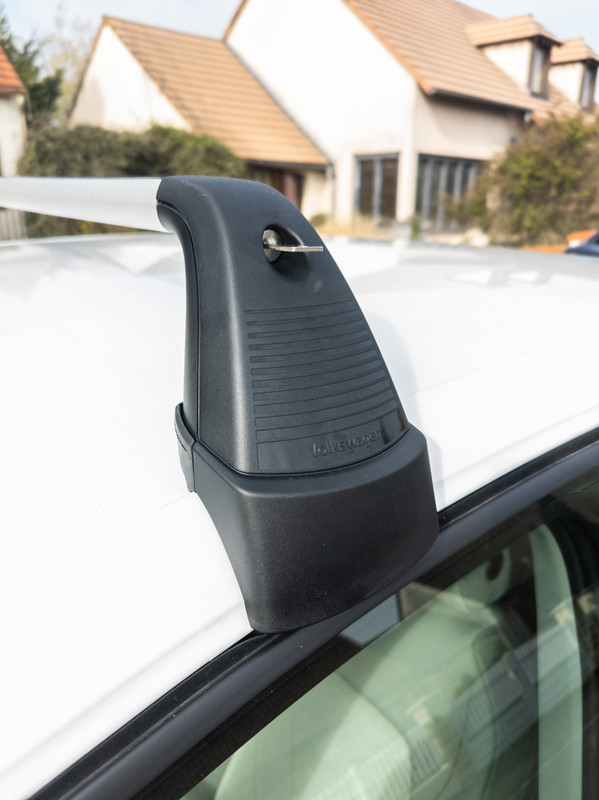

J'ai installé les barres de toit oem hier, et je me posais une question au niveau des barres arrière.
Est-ce que toi aussi 1 côté de l'attache est fort proche proche de la carrosserie?
L'autocollant du dessous de la barre est bien côté conducteur, donc je pense que le sens de la barre est bon.. et l'attache est bien mise de sorte à caché les 2 trous dans l'entre porte..
Voici la photo d'une attache vu des 2 côtés, peux-tu voir avec la tienne si tu as le même phénomène?
Merci à toi

Messages : 2798
Re: [Tuto] Pose des barres de toit OEM

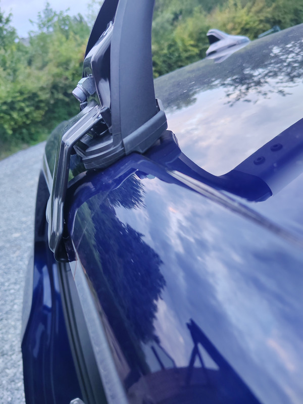

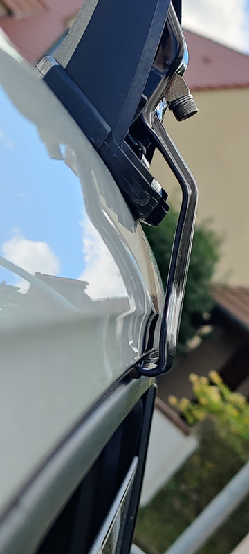

:coucou: Je t'avoue que je n'ai, pour l'instant, monté les barres QUE pour les photos.
Voici ce que ça donne chez moi.
Pour les mesures et l'astuce de la chambre à air, merci @TallMaxi

Messages : 199
Message par TallMaxi »
Merci à toi @yourigt
Ce sont les 2 côtés arrières ?
Les miennes s'enfoncent plus profond :scratch: :scratch: bizzare cette histoire.
Tu as serré au couple 5nm avec la clé fournie avec les barres?
Messages : 2798
:coucou: ce sont effectivement les deux côtés serrés avec la clé fournie.
Ce n'est pas obligatoire de positionner les pattes à fond contre la carrosserie, je les ai laissées se positionner seules.
Comme je l'ai écrit précédemment, elles n'ont jamais servi en conditions réelles et je ne sais pas si c'est suffisamment stable.
Dans tous les cas, il faut vérifier après quelques km, surtout avant de prendre l'autoroute.
TallMaxi
Messages : 199

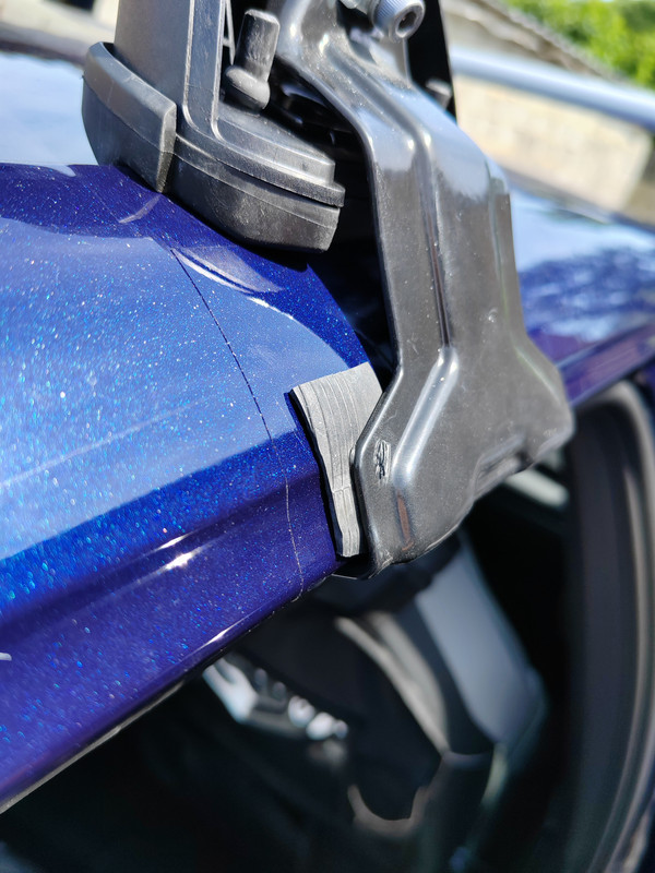

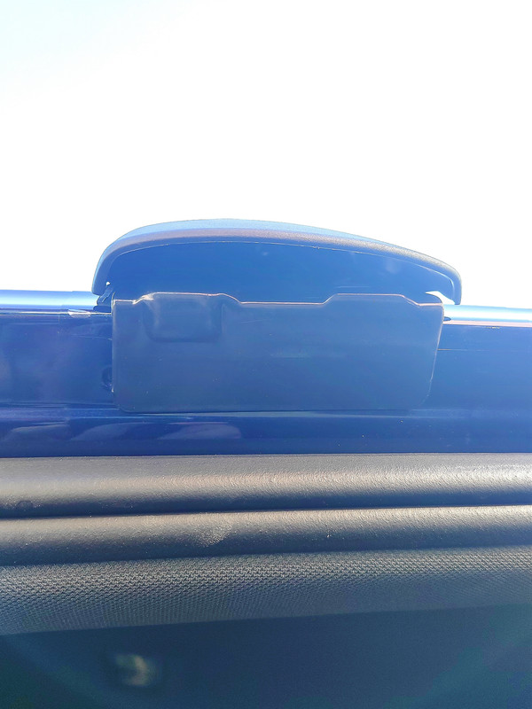

Ah oui, je les ai maintenu pendant le serrage perso. J'ai essayé de les maintenir plus loin de la carrosserie mais rien n'y fait, en serrant, ça se positionne comme ça :tantpis
As-tu d'abord serré une patte et puis l'autre ou alternativement ? Un coup à gauche, un coup à droite ?
Ca fait une semaine que je roule avec et je dois dire que tous les 2 jours, je resserre au couplé 5nm avec la clé de 1/8 de tour.
Et niveau bruit, ca fait un bruit sourd à partie de 70/80 km/h (pas encore test sur auroroute, ni mis les deflecteurs).
Niveau patte de fixation ça donne ca: (ça épouse bien sans toucher le rebord (photo)
