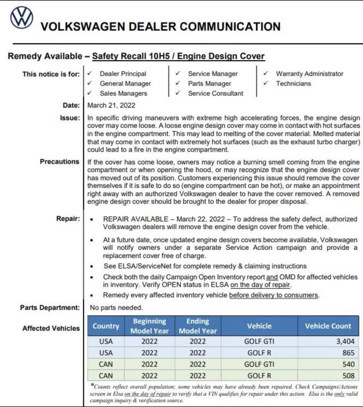

Je suis sur une page FB anglaise sur les GTI Clubsport et 45 et je viens de lire un post comme quoi il y aurait un rappel (du moins outre manche) pour ce cache moteur , en effet il y a un risque d'incendie avec cette pièce. Pour l'instant la seul recommandation est de l'ôter car pas de piéces de remplacement disponible et il est dit sur cette page Si vous avez un cache moteur à base de mousse, ôtez le maintenant. Il y a un rappel car ceux-ci peuvent surchauffer et brûler.
je vous mets le liens d'un site qui en parle :
https://www.autoevolution.com/news/vw-r ... dR4OyOhq-c
https://www.autoevolution.com/pdf/news_ ... 184792.pdf

Intéressant, ce serait une conjonction de plusieurs facteurs = de fortes accélérations pouvant engendrer un déplacement du cache, jusqu'à ce que ce cache soit en contact avec le turbo, et uniquement sur les R et GTI (dont le turbo chauffe plus, et qui accélèrent plus, que les autres versions)
A la base ce cache est justement dans une matière faite pour mieux dissiper la chaleur, mais si cette matière n'est pas suffisamment rigide pour assurer un maintien, c'est plus que dommage
Il y a eu 2 cas jusqu'ici, le développement n'a donc pas été suffisant sur ce point

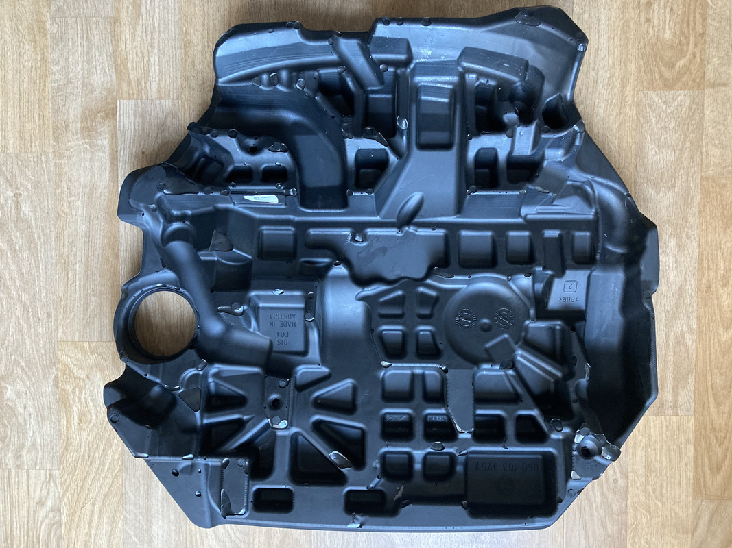

Apparemment lu sur d'autres forums ce sont "les tétines" du cache moteur qui sont incriminées et qui vont être redessinées. Donc une commande d'un nouveau cache moteur est à prévoir par la concession pour régler ce rappel.

L'objet du délit :Moderateurs: :
Nous verrons donc les modifications apportées par VW

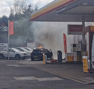

ci-dessous quelques photos de nos amis anglais qui font froid dans le dos...
Après ce sont certainement des cas isolés, plus une prévention de la part de VW je pense.
