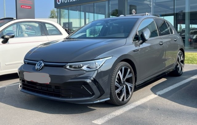

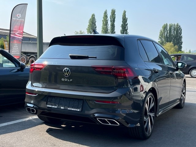

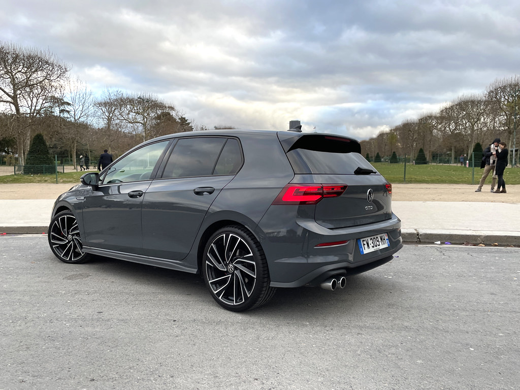

C'est pas une question de pays
c'est une question d'homologation par le constructeur, et comme ça ne l'est pas (même sur une GTE, ça ne l'est pas), l'assurance risque de ne pas indemniser en cas d'accident grave
Sauf évidemment, si tu négocies avec ton assurance une condition particulière pour assurer ton véhcule avec cette dimension de roues plus larges que l'origine
(au passage, hormis la hauteur, les GTI
n'ont pas le même chassis que les R-Line, via l'ETKA je me suis amusé à voir les différences de pièces de chassis, il y en a beaucoup, ce qui justifie également que les roues de 19" ne soient homologuées que sur les GTI/-Clubsport, GTD, et R)
Accessoirement, as-tu pensé à la baisse de plaisir de conduite ?
Autant avec 245ch et 370nm de couple, une différence de masse non suspendue de 3 kg X 4 roues (équivalent à une augmentation de masse suspendue d'environ 80kg) est imperceptible, mais avec 130ch et 200nm de couple, c'est pas tout à fait la même chose
