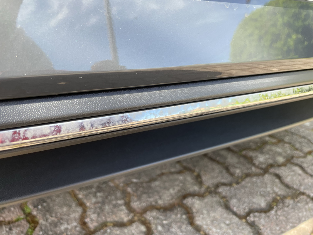

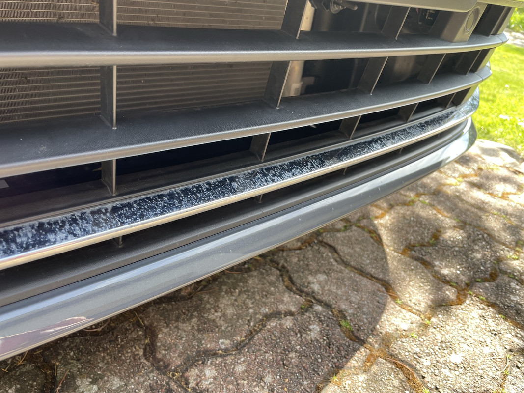

J'ai acheté ma golf 8 neuve en novembre 2021.
Depuis cette date j'ai remarqué des tâches sur les baguettes plastiques "finition Alu" aussi bien sur la calendre qu'a l'arrière.
Celles-ci sont impossible à enlever....
Avez-vous eu le même problème que moi ? Et si pas comment les enlever ?
Merci pour votre aide :D

Je la lave toujours dans une station de lavage au jet d'eau mais jamais de produit !
Oui parfois on arrive a enlever mais dans l'ensemble ça part pas... ça fait un effet "gras" ou griffé !
Je n'ose pas à mettre des produits dessus....

Essaye dans un petit coin peu visible avec par exemple de l'essence F et en laissant ensuite passer au moins 24h00 pour être sûr que ça ne dégrade pas la surface avant d'attaquer l'ensemble si ça donne un résultat, ou avec une pâte à lustrer type Menzerna SF3800 ...
Difficile à juger sur photo.
Re: Tâches sur les baguettes plastique finition Alu
ayant eu ce soucis sur ma G7 carat exclusive, il faut lustrer avec un polish de finition et un peu d'huile de coude ;) et tu verras c'est nikel
