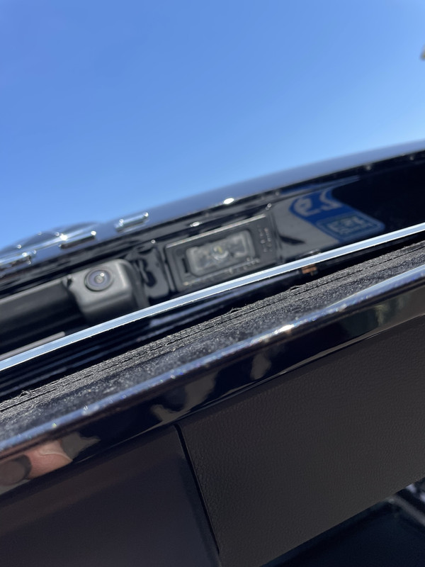

J’ai la plaque sur ma SW qui est fixée comme ça , je n’aime pas du tout ce jour entre le hayon et la plaque qui est cintrée, je pense que je vais la remplacer .
Quelqu’un sait comment est le support du dessous on voit deux plots qui sortent du hayon et de la feutrine?
Mais si je perce les rivets est ce qu ils tombent dedans ?

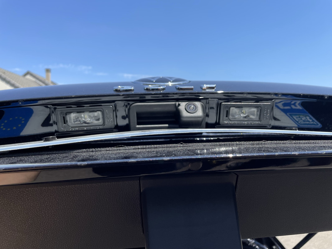

Alors je suis allé regarder sur ma SW. Sur la mienne aussi c’est un peu bombé, je n’avais jamais remarqué avant, et ça ne se voit pas vraiment coffre fermé.
En tout cas, ça semble bien moins prononcé que sur ta voiture :

bonjour pour moi oui si tu perce , le reste tombera dans l autre parti ,mais bon celas es pas gênant

Merci oui sur la tienne c’est moins prononcé 👍

Merci @Papy 64 et à priori en regardant les photos ça semble être également le cas sur la Golf SW.
Re: Fixation plaque sur SW?
Exact @titi73 on voit le gicleur à gauche de la caméra. Il suffit de nettoyer la lunette arrière en marche arrière pour que la caméra le soit aussi. A mon avis, l'origine de cette position vient sûrement d'une difficulté de câblage.

ton problème de plaque est qu'elle a été mal percée de quelque millimètre et à la pose ça la fait forcer et comme elles sont fabriqué dans un plastique de moins en moins épais , elle cintre après avec la chaleur, la solution est de faire poser une plaque en aluminium à la place
Pour la dépose, il faut percer les rivets, et dévisser les supports ( mais certaine concession perce directement dans la tole de coffre :evil: a ne pas faire) repercer la plaque en prenant les mesures et normalement plus de problème
je vais regarder la référence des supports a visser on en trouve chez vw

Je suis d accord avec toi pour le fait qu’elle soit cintrée à cause de ça justement mauvais perçage , c’est pour ça que je veux la changer, mais les supports à visser je ne peux pas réutiliser les mêmes ?

quand tu vas percer le rivet, il en restera un bout dans le support mais si on l'enlève ce qui n'est pas évident , tu peux le réutiliser

@titi73 bien vu pour le gicleur !!
Je viens d’essayé, effectivement en marche arrière j’ai un nettoyage de la caméra en plus de la lunette arrière.
Je n’avais jamais remarqué.. c’est un petit plus pratique (même si ça vaut pas la caméra caché sous le VW)
