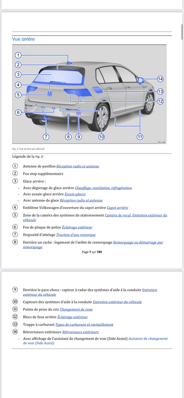

En parcourant le manuel dans l’attente de la livraison, je me suis aperçu de la présence de 2 capteurs LiDAR dans le par choc arrière identique à celui dans le logo Volkswagen à l’avant.
Sur le manuel, ils parlent de capteur « d’aide à la conduite », mais je ne trouve pas d’autres précisions. Ces capteurs sont systématiquement présents ? Ou bien viennent-ils avec des options précises ?
J’ai prit une finition R-Line avec Travel Assist et Emergency Assist. Je n’ai pas prit en revanche l’option Park Assist (Mais selon moi dans ce cas ce sont les capteurs de stationnement qui sont utilisés ?)
Voici une image des capteurs en question, point numéro 9 :
Merci d’avance pour votre aide !

Ils sont utilisés avec le détecteur d'angle mort, l'assistant de sortie de stationnement, de changement de file et d'ouverture de portière.
Ils sont désactivés lorsqu'il y a une prise de branchée sur l'attelage d'origine (remorque ou porte vélos).

L'assistant de sortie de stationnement vient avec le side assist, qui semble de série sur toutes les versions françaises à partir de life.
Du même coup, la présence des radars arrières permet l'avertissement d'ouverture de porte.
  • Pour le stationnement, soit tu sors d'un créneau en mettant le clignotant, soit tu sors en marche arrière d'une bataille ou d'un épi, si quelqu'un arrive derrière, coup de frein et peut-être avertissement sonore et lumineux (je ne l'ai pas testé).
  • Pour la porte, tu es garé le long du trottoir, tu t'apprêtes à ouvrir ta portière, si une voiture arrive derrière, le voyant dans le rétro s'allume plus une alarme sonore (testé).
La caméra arrière n'intervient en aucun cas dans ces 2 assistants, pas plus que les capteurs sur les pare-chocs.

Lorsque tu sors d'une place de stationnement et qu'une voiture s'approche de la tienne, la voiture va réagir différemment en fonction de se que tu es déjà en train de faire. Déjà sur l'écran d'infodivertissement tu as le dessin de ta voiture avec l'aide de stationnement avant arrière et sur les cotés deux "cônes" plus long qui représentes ces radars. Si tu es déjà en marche arrière et que ton véhicule est en mouvement et qu'une voiture arrive à une distance assez lointaine, le cône va devenir jaune et la voiture va bipper pour te prévenir. Si tu ne réagis pas et que la voiture continue à se rapprocher, le cône va devenir rouge et la voiture va faire un freinage d'urgence automatiquement.
Ces radars sont très impressionnants et fonctionnent très bien, ils peuvent "lire" simultanément sur deux voies.
N'ayant pas le Park Assist, je l'ai eu avec le Side Assist.
