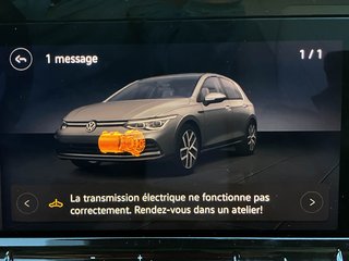

Apparition aujourd'hui du message d'erreur "La transmission électrique ne fonctionne pas correctement. Rendez-vous dans un atelier!"
Après arrêt du véhicule (Golf 8 eHybrid 204), et redémarrage quelques heures plus tard, le défaut n'est pas ré-apparu.
Jusqu'à ce soir, où il est revenu...
Autrefois, lorsque l'on avait un tel message d'alerte, on prenait rendez-vous chez le concessionnaire. Mais aujourd'hui, avec la Golf 8, il y beaucoup de chances que le message ne soit pas présent le jour où l'on voudrait lui montrer. Et j'ai peur qu'il y en aura tout autant, que le concessionnaire évoque un bug passager, et repousse la prise en charge.
L'un d'entre vous à déjà eu ça ?

Ça ne l'a pas fait ce matin. Difficile d'isoler les conditions dans lesquelles se produit le défaut.
Mais oui, heureusement que le défaut reste en mémoire. (d'ailleurs, avec la connexion e-sim permanente, pourquoi ne serait-il pas remonté en temps réel au serveur VW ?)
Et oui, je vais essayer d'appeler le concessionnaire.
Ce qui... m'agacerait, c'est de perdre une paire d'heures (celui-ci n'est pas en bas de chez moi), pour m'entendre dire : "bah là ça marche, si ça le refait, repassez nous voir"... :evil:

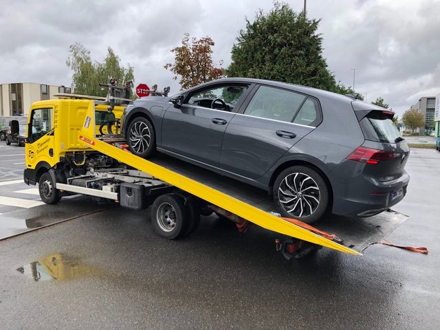

Hier mardi, message (rouge) "défaut système de refroidissement".
Je suis comme @Nounou74, quand l'électronique affiche un message comme ça, je soulève le capot.
Et là, je vois que le réservoir de liquide de refroidissement est vide ! :shock:
Étonnamment, son couvercle est scellé, et impossible à ouvrir sans couper un plomb.
Je téléphone à l'atelier du concessionnaire qui a vendu le véhicule, et qui depuis, en assure l'entretien : ils me confirment que l'ouverture de ce réservoir ne peut être fait qu'en atelier.
Qu'il s'agit probablement du refroidissement de la propulsion hybride, en tout cas du système haute tension, et que leur concession n'a pas la qualification pour intervenir sur les motorisations électriques. :scratch:
(Pourtant il l'ont bien, la qualification pour vendre cette Golf eHybrid...)
Ils me recommandent alors une autre concession, que j'appelle aussitôt. Ceux-ci sont bien qualifiés, mais ne veulent pas prendre en charge le véhicule directement, et me renvoient vers l'assistance VW.
Je téléphone donc à l'assistance, qui dépêche alors la dépanneuse, et la Golf est emmenée jusqu'à cette seconde concession.
Il n'y a plus qu'à attendre des nouvelles.

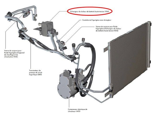

Selon l'information que j'ai reçue, la fuite dans le circuit de refroidissement du système haute tension se trouvait au niveau de l'échangeur de chaleur. Celui-ci aurait été remplacé.
