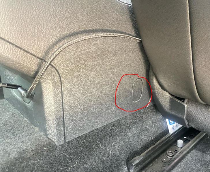

Je centralise ici quelques informations pour ceux que ça pourrait aider.
Selon le forum vwroc, un membre avait également des craquements sur la partie centrale de la planche de bord.
Il a identifié 2 caches de vis qui se trouvent à l'arrière la partie centrale entre le siège et la console.
Il faut avancer les sièges et retirer les 2 pièces (qui ne sont pas visibles une fois les sièges en position normale).
Ca a résolu les problèmes pour 2 personnes.
J'essaierai de mon côté également.

L'emplacement en question :

Hello, ca a donné quoi alors ? Car j'ai la meme chose ! bruit d'une petite pièce qui se balade niveau vide poche

update, j'ai retiré les caches, effectivement plus de bruit de craquement depuis, vive internet ;)

J'avais confirmé l'hypothèse en avançant le siège passager pour appuyer sur ce cache en roulant sur une route assez mauvaise et le bruit disparaissait :Top:

@snake51
D'accord pour l'emplacement, mais où seraient les pièces à retirer ? Sur la photo, elles n'y sont pas.
Dernière modification par titi73 le février 3, 2023, 6:59 pm, modifié 1 fois.
Raison : citation inutile
Messages : 833
Re: Craquements planche de bord
Le cache oblon, Il faut avancer les sièges au maximum pour y avoir accès.
Dernière modification par titi73 le février 3, 2023, 7:00 pm, modifié 1 fois.

Je l'ai fait, comme sur l'image. Mais je ne vois pas ce qui doit être retiré. (Je crois que qqc m'échappe,,désolé)
snake51
Messages : 114
Message par snake51 »
Hello,
C'est ce cache qui doit être retiré :

Ah d'accord, je n'avais pas compris. Je vais essayer.
Une pièce de plastique à cet endroit provoquerait des bruits dans la planche de bord ? C'est fou non ?
Merci pour la photo explicative en tout cas.

J'avais bien précisé que c'était le cache oblong plus haut :lol!:

@ftrifiro
Tu as peut être des craquements dans la planche de bord également. :scratch:
Mais ce petit cache qui vibre fait résonnance. On perçoit un bruit ambiant entre l'accoudoir et le bas de de la planche de bord (au niveau du chargeur à induction).
