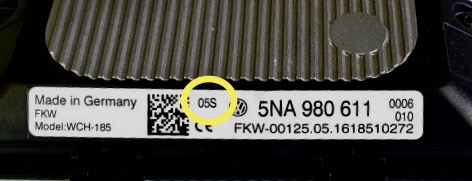

Il existe un TPI 2058294/5 pour les problèmes suivants :
Le chargement sans fil du téléphone portable dans la console centrale ne fonctionne pas.
ou
La charge sans fil du téléphone portable est interrompue après un court laps de temps.
et
Le message texte "Veuillez retirer tous les objets du compartiment à l'exception du téléphone" s'affiche à l'écran du système de radio/navigation bien qu'il n'y ait aucun autre objet dans le compartiment.
Si le module sans fil est 5NA980611 et a une version inférieure à 16S, il doit être remplacé par une version plus récente.
Re: Recharge par induction faiblarde voir inopérante
Merci pour cette info
@auarstadtt rendez-vous donc en concession pour valider que tu es concerné par cette TPI
