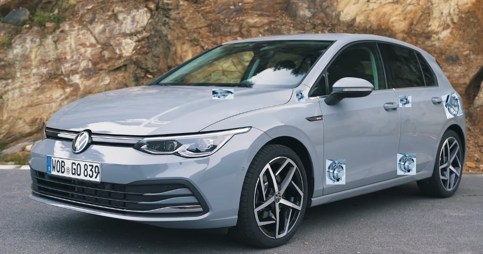

Je reviens à la charge car je suis un peu pénible !
J'ai jeté un coup d'oeil à la brochure commerciale et j'ai vu ça :
Je vois bien les 6 HP, 4 devant et 2 derrière, mais où est donc le 7ème ?
