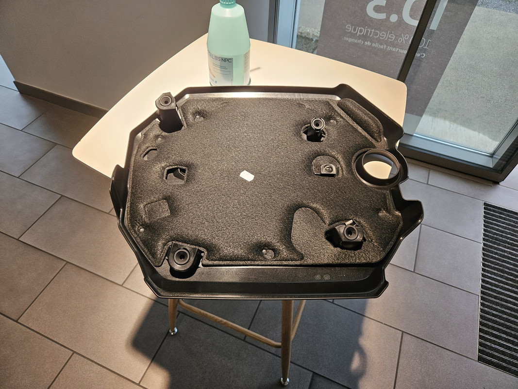

Tu pourras nous faire une photo :pictures: de ce nouveau cache stp

Opération effectuée.
C'est bien un nouveau cache, design identique, rigide sur le dessus et feutrine d'isolation à l'intérieur (peut être pas le bon terme ;) ).
Merci à la concession de m'avoir laisser prendre les photos. :Top:

Merci pour les photos @Littlebigtetar
Tu as quel modèle ? PN 06Q103925L ou PN 06Q103925N ?
Donc maintenant il est rigide, fini la mousse qui prend feu :cheers:

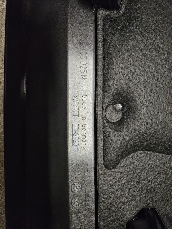

Bonsoir à tous
@John85
PN 06Q103925L pour ma GTI 245, tu peux le voir sur la première photo en bas en agrandissant.

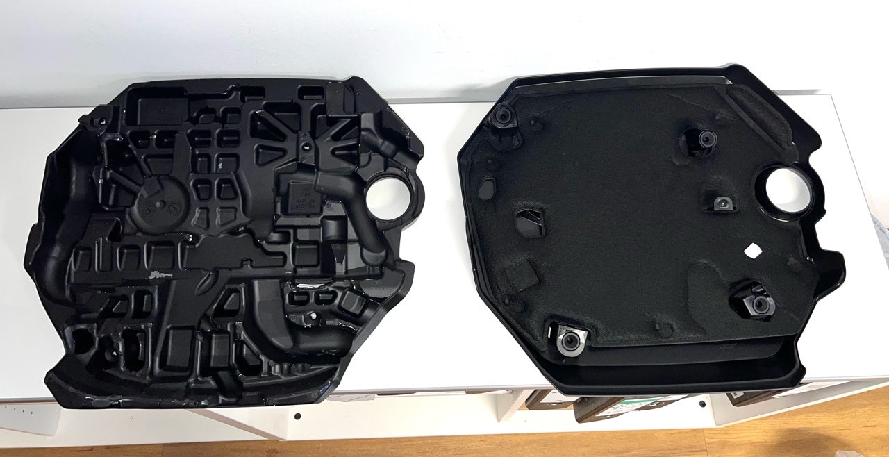

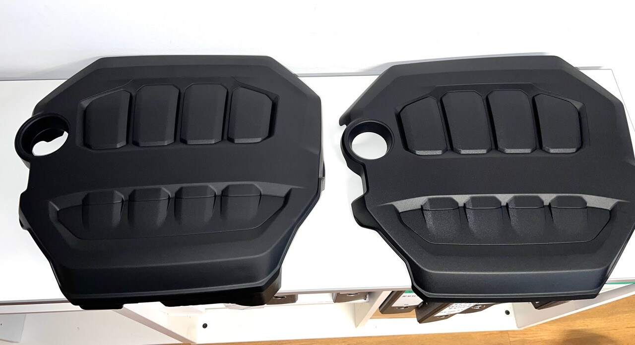

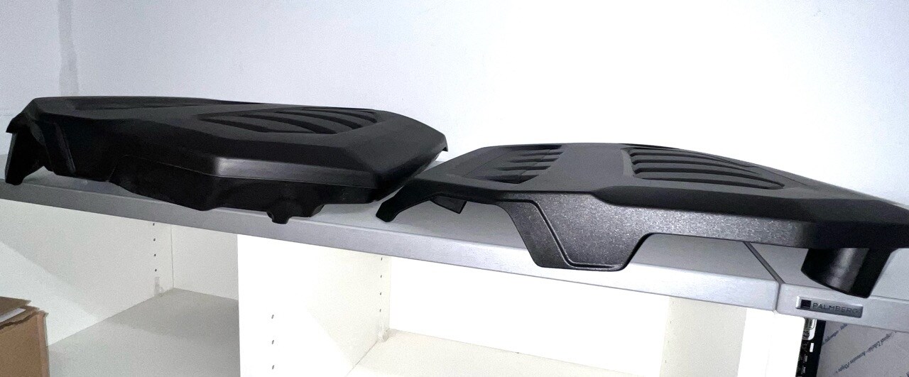

D'après un sujet du forum allemand M.T., l'information d'un message du 29-08 donne ça, avec les photos en dessous.
Pour une GTi 245 (180 kw) la référence serait donc la 06Q103925L (celui de gauche) et pour la GTi CS 300 (220 kw) ça serait 06Q103925N (celui de droite) :

Merci @titi73 pour les photos :D
Étant donné qu’un cache possède un isolant en dessous et l’autre non, ça doit être lié à un problème de chauffe moteur toute simple !
Donc ils estiment qu’une GTI 245 chauffera moins qu’une CS ou R.
Pour ceux qui voudront faire des prépas, faudra pas oublier de changer le cache ou l’enlever à mon avis :scratch:

Re: Rappel 10H5 & 10H9 - retrait & remplacement carénage insonorisation baie moteur (cache moteur mousse - Risque incend
Message par Littlebigtetar »
Bonsoir à tous,
Dsl j'ai attendu que le moteur refroidisse pour le démonter, j'ai un peu roulé cet aprèm (nettoyage de la belle) et malgré les 2 heures depuis mon retour, je peux vous dire que ça chauffe fort…
Je comprends pourquoi ils ont changé l'ancien en mousse…
Bon Mea Culpa le mien est bien un 06Q103925N comme @Harman .
