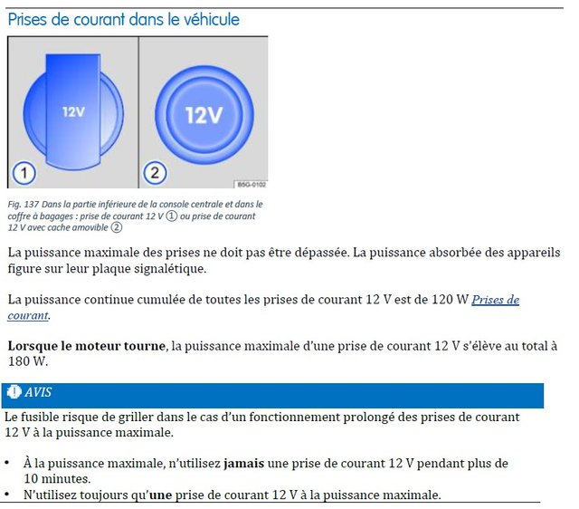

Bonjour à tous, petite question: j'ai acheté une glacière électrique pour la mettre dans le coffre pour partir en vacance ,mais savez vous quelle puissance peut sortir la prise "allume cigare" dans le coffre ? Ma glacière tire 40 watts ,donc presque 4 Ampères pendant 6 h de voyage ,je ne voudrais pas que çà chauffe de trop et me foute le feu à la voiture ;) si quelqu'un connait la puissance de sortie ,merci d'avance :Top:

:Moderateurs: bonjour @legazier, la recherche, la recherche ... je fusionne ton message ici : Apparemment fusible de 20A, tu es tranquille.

Re: [Tuto] 12 volts en continu sur la prise allume-cigare et la prise dans le coffre
@legazier sinon il y a la notice (viewtopic.php?t=7082) ... elle indique 180W en maxi et 120W en cumulé sur les 2 prises. Avec 40W tu serais à 1/3 de la puissance cumulée, donc pas de soucis.
