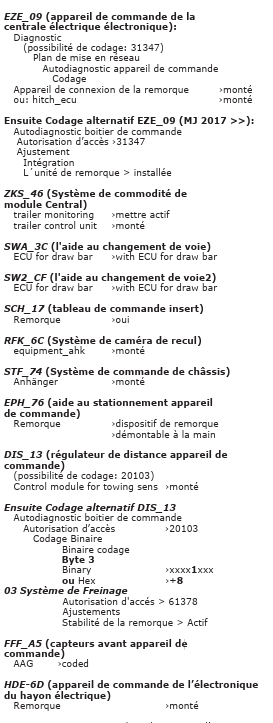

Je détèrre sans doute le sujet mais je trouve ça hyper intéressant.
Ayant une GOLF 8 GTD de 2024, je souhaiterais installé l'attelage d'origine escamotable électriquement.
Je me suis donc renseigné, mais je n'ai pas trouvé sur le forum plus d'informations.
J'ai trouvé un codage que vous trouverez ci-dessous :
Pourriez vous me dire si c'est cela, et puis avec OBD 11 actuellement, nous pouvons débloquer le SFD.
Au plaisir de vous lire.
