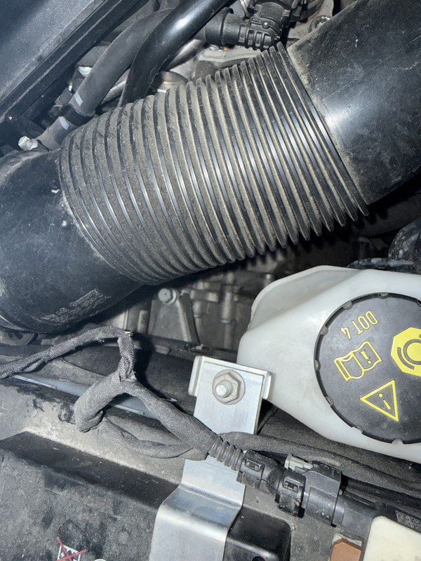

Bon j’ai trouvé le problème, il semble que la pièce soit le coussinet de support de boîte (merci chatGPT) qui a cassé au niveau du pas de vis qui va dans la boîte (la vis est OK mais y’a du jeu dans le coussinet du coup, je pense que tout vient de la…
Est-ce que vous pensez que je peux demander à ce que ce soit pris en charge par VW? Car une pièce en alu qui lache alors que la voiture a 5 ans et un peu moins de 120K, c’est quand même incroyable au prix qu’on paye ces voitures…

Après diag, il semble que ce soit la vis de la boîte de vitesse qui ait cassée dans la boîte donc changement de boîte à prévoir…
Et en regardant l’historique ils ont vu qu’un autre concession avait effectué un changement d’embrayage (avant notre achat d’occasion) et que cette concession n’a pas changé les vis de support de boîte et que c’est ce manquement qui est la cause de la casse.
