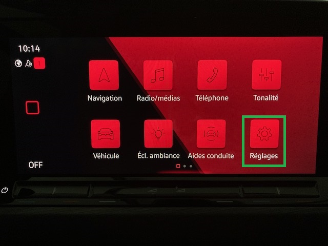

Pour rappel, vous avez deux solutions pour connecter votre véhicule à internet :
:study: Soit par eSIM (intégré à votre véhicule) - Débit inconnu ?
:study: Soit par WIFI (via le partage de connexion de votre téléphone portable), cette solution vous permettra de partager également la connexion aux occupants du véhicule - Débit 3G, 4G...
:arrow: La première étape consiste à configurer votre Iphone et IOS en partageant la connexion, pour se faire cliquez sur "Réglages"
:arrow: Puis "Partage de connexion"
:arrow: Puis "Autoriser d'autres utilisateurs" ; si ce n'est pas déjà fait il vous faudra préciser un mot de passe d'accès à "cette passerelle"

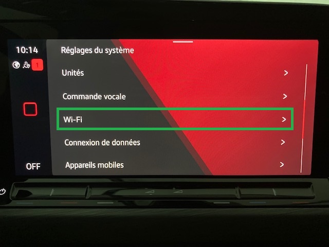

:arrow: La seconde étape consiste à configurer votre "Discovery", pour se faire cliquez sur "Réglages"

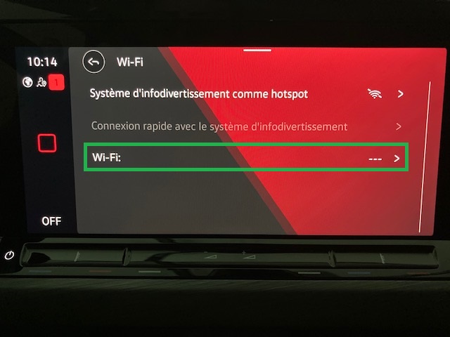

:arrow: Puis "Wi-FI"

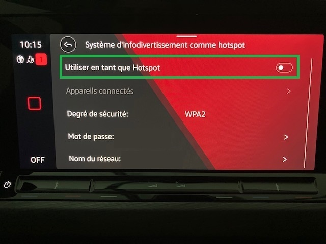

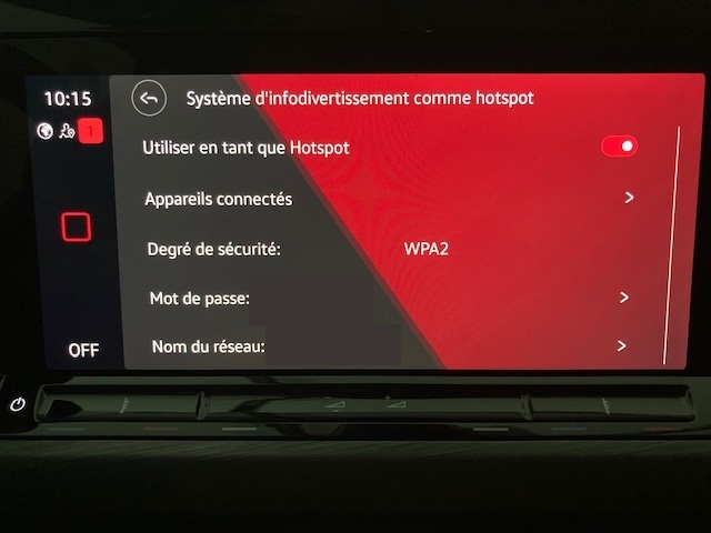

:arrow: Puis "Système d'Infodivertissement comme Hotspot"
:arrow: Puis "Utiliser en tant que Hotspot"
:arrow: Faites un retour arrière, puis sélectionnez "WI-FI:"

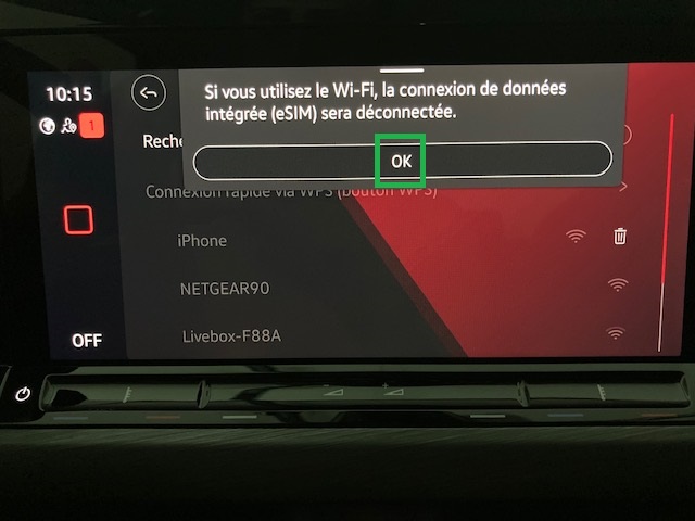

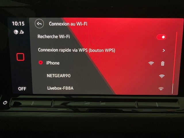

:arrow: Puis "Recherche WI-FI"
:arrow: Un message d'information s'affichera : "Si vous utilisez le Wi-Fi, la connexion de données intégrée (eSim) sera deconnectée", validez sur OK...
:arrow: Sélectionnez votre périphérique de partage (Iphone) dans mon cas
:cheers: Et voilà vous venez de partager la connexion internet de votre téléphone portable (ici IOS) à partir de votre véhicule (HOTSPOT) ; notez que les personnes qui voudront s'y connecter devront faire une recherche via leur propre périphérique et en validant le mot de passe de la passerelle. ATTENTION votre forfait de donnée cellulaire sera donc utilisé par votre véhicule.
