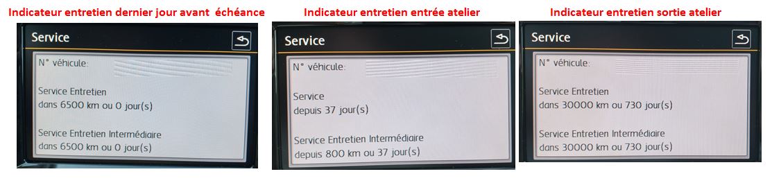

Tu as bien les 2 lignes sur la MLK7, mais en service Long Life, et dans la mesure ou l'atelier sait paramétrer le reset correctement, tu repars à chaque fois pour 2 ans / 30.000 KM. Malheureusement beaucoup de véhicules sont mal paramétrés ensuite.
Pour la MK8 je n'ai pas connaissance des échéances, mais ça doit être les mêmes.
Photo de mon MK7 TSi, révision 2020 en retard en raison du Covid :

@David_M Passe en atelier pour qu'ils te synchronisent correctement les deux lignes sur 30 000 kms / 2 ans.

Je n'ai d'ailleurs jamais eu non plus de soucis sur la remise à zéro des 2 indicateurs en entretien LL, c'est à dire 730 jours / 30.000 km.

Ta voiture devrait donc logiquement avoir son premier entretien en mars 2022 ou 30.000 km, premier terme échu.
Perso je ferai ce programme LL et demanderai à la CC de reseter les 2 indicateurs en LL 2 ans / 30.000 km comme ça tu rentres dans un cycle normal.
